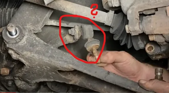

  • Unteres Traggelenk (Kugel) trocken, weil Manschette defekt und Fett ausgewaschen? War bei unserem Ignis2 rechts der Fall. Miniriß in der Manschette, erst Öl-Spülung über diesen Riß, anschließend Wasserpumpenfett eingebracht (beides mit einer Einwegspritze und einer "Tülle" aus einem Stück Infusionsschlauch. Das Fetteinbringen nach ein paar Wochen wiederholt, mittlerweile knarzt nichts mehr. Wasserpumpenfett (alter DDR-Restbestand von den Trabi-Gelenken) ist hochgradig wasserfest und "dichtet" dadurch die Manschette von innen. Solltest natürlich prüfen, inwieweit das Kugelgelenk evtl. schon Spiel gekriegt hat.
  • Wie es der Teufel haben will: Heute kein knarzen. Aber trotzdem näher angesehen.

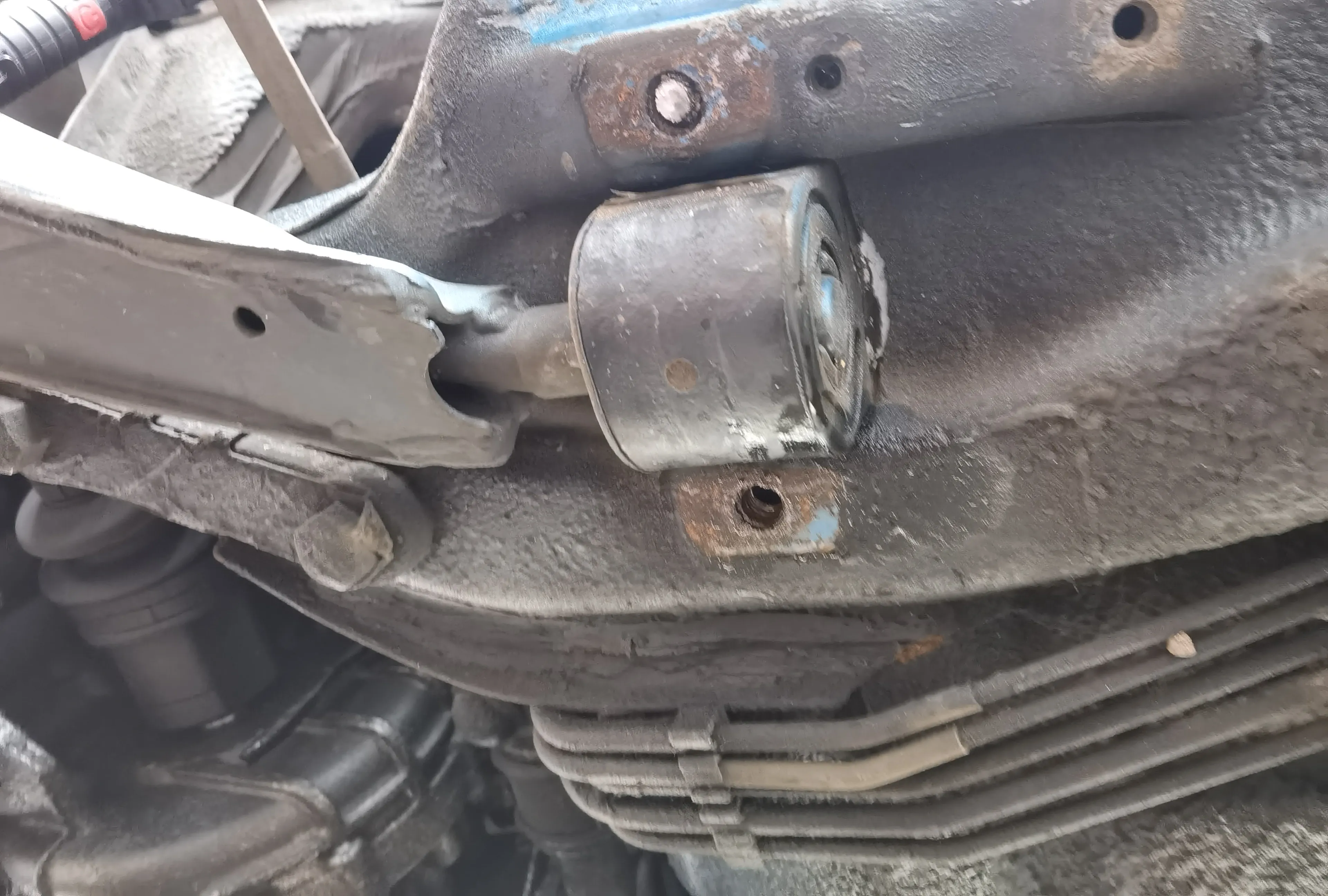

    Beidseitig Traggelenke mit Spiel und links auch noch eine Gummibuchse ausgeleiert, wo der Querlenker mit der Karosse verbunden ist. Federn nicht gebrochen. Domlager i.O.
    Da der Wagen vermutlich in einem Jahr noch einmal TÜV übersteht: Kann ich den billigsten Anbieter für Querlenker vorn unten nehmen, um bis zum Termin in einem Jahr nicht schon ausgeleierte Traggelenke zu haben (bei ca. 7000 km p.a.)?
