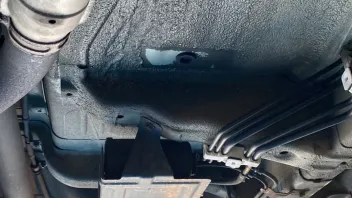

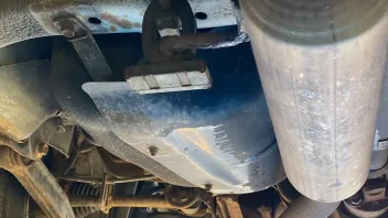

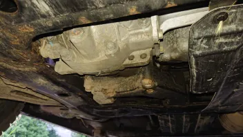

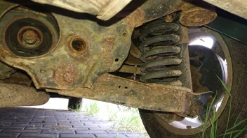

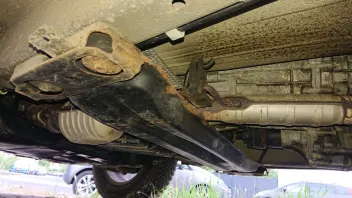

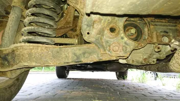

Hi,

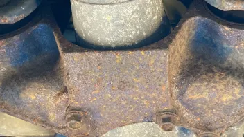

Nein NGV hat etwas Rost an der Achse. Der TÜV hat es noch als gut beschrieben, möchte es aber behandeln.
Meint ihr, reicht Drahtbürste und FluidFilm? (Die letzten 4 Bilder waren nach einer Revierfahrt, also etwas schlammig)![]()

Dein Auto schreit nach einer Behandlung Seilfett,Wachs……… wird seine Lebenszeit verlängern 😉
Deshalb möchte ich es ja mit FluidFilm behandeln
habe Mal nachgelesen.
Was ich so als Empfehlung höre:
- oberflächlichen Rost abbürsten
- Owatrol auftragen und mit Spritzen in die Falzen einbringen
- 24-48h trocknen lassen
- Hohlräume mit FluidFilm AS-R fluten und auch die mit Owatrol behandelten Flächen mit FluidFilm überziehen.
soweit richtig?
Das ist ja so massiv verrostet, da bürstest Du Dich dumm und dämlich und kommst an viele Stellen nicht mal heran. Wenn Du das Auto retten willst, geh zu einem Karosseriefachbetrieb und lass es strahlen.
Auch Rostumwandler hat seine Grenzen und nicht entferntes/umgewandeltes Eisenoxid läßt selbst unter Fett/Wachs das Blech weiter vergammeln. Also ist Strahlen sicher am effektivsten. Da, wo der Strahler nicht hinkommt, dann ggf. mehrfach Rostumwandler bis alles Oxid neutralisiert ist und dann erst weiterbehandeln. Sicher sind die Teile recht dick, aber die Materialstärke ist ja für die notwendige Kraftaufnahme konzipiert und darf durch die Korrosion nicht zu stark geschwächt werden.
Bei dem optischen Eindruck stellt sich allerdings die Frage, was aufwändiger ist: sauber entrosten oder gleich neu. Hab allerdings keine Ahnung wo die Preise bei den beiden Varianten liegen. Das Neuteil sollte dann allerdings gleich ordentlich konserviert werden, logo.
Rein aus Neugier würde es mich brennend interessieren, wie alt und wieviel KM der Wagen ist/hat, Handwäsche, Waschstrasse oder gar nichts?
Hab schon viel gesehen aber das ist aussergewöhnlich.
Sandstrahlen finde ich übertrieben, da vieles an Teilen erst abgebaut werden müssen. An deiner Stelle würde ich den Wagen aufbocken (ggf. Hebebühne) und mit einem Akkuschrauber und einem Drahtbürstenaufsatz die braune Pest entfernen und mit
https://www.farbklecks24shop.de/Brunox-Epoxy-R…orrosionsschutz
impfen, eintrocknen lassen und eine Grundierung auftragen, lackieren und mit Wachs konservieren.
https://www.123lack.de/wachs-unterbod…uckluft-pistole
Deine AGA-Aufhängung sollte ggf. neu geschweisst werden. Mit einer guten Vorbereitung sollte man das am WE hinbekommen.
Viel Erfolg und lass es uns wissen, wie/was du vor hast, ggf. mit Pics 👍
