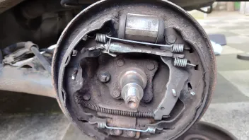

    Als ich mir meinen Swift gekauft habe (2006er Baujahr hat also Trommelbremsen), hab ich erst gemerkt wie hoch ich die Handbremse ziehen kann. Wir haben die Handbremse dann einfach so eingestellt, dass sie nur noch vier ticks hoch geht. Jetzt aber mittlerweile geht sie wieder so hoch und greift garnicht mehr. Ich kann die Handbremse so hoch und so fest ziehen wie ich will, der rollt mir einfach komplett weg.
    Ich glaube das Seil ist nicht kaputt da ich ja noch Widerstand habe beim hochziehen der Handbremse aber ich würde gern wissen welches Teil im Arsch ist.
    (Das Auto hat 126 tkm falls das noch wichtig zu wissen ist)

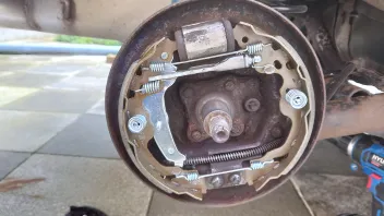

    Zufällig habe gerade genau das selbe Problem.Hab die schon mal nachgestellt an der Trommel bremse.Das Problem sind die Nachsteller!Die haben sich bei mir wieder nachgegeben.Keine Ahnung wie das geht.Auserdem sind die Bremsbacken auch wieder zu Hälfte runter.Natürlich haben auch die Trommeln selber einen gewissen Verschleiß.Wollte neue Trommeln einbauen,dann habe ich gemerkt das er keine ABS Ring für neue Trommeln gibt.So nun mache ich nochmal die Bremsbacken und die Nachsteller mit neu! Nachsteller musst du so einstellen das die Trommeln sich schon schwerer drehen lassen im 2. Klick der Handbremse,dann sollte es passen das zum 5.oder 6.Klick die Bremse fest ist.Wichtig ist auch beide Seiten gleichmäßig einzustellen!Die Anleitung von hier aus dem Forum die Nachsteller über die Radschrauben Löcher einzustellen kannst du vergessen.Das funktioniert nicht!Du musst die Trommeln abnehmen um die nachzustellen!Immer die Trommeln wieder drauf stecken und wie schauen wie fest beide sind beim zweiten klick,so lange bis es passt.Viel Spaß beim schrauben.

  • Die Handbremse würde ich erstmal wieder zurück stellen in Innenraum.Ja, also immer erst die Nachsteller an den Bremsbacken einstellen bis beiden Seiten gleichmäßig greifen!Wie gesagt ab den 2. klick müssen die schon gut greifen aber du musst die Trommeln noch drehen können per Hand.Wenn alles stimmt,dann eine Weile fahren.Falls die Handbremse dann später noch mal nach lässt,dann kannst du die direkt an der Handbremse im Innenraum noch einmal leicht nachstellen.So sind meine Erfahrungen damit.
    Achso ,wie gesagt müssen die Trommeln runter,so kannst du es einstellen.Ich habe da mit einer Spitzzange am Rädchen gedreht.Ging ganz gut.

  • In meinen Augen sind die Nachsteller mist!Die Mutter wird nur durch ein kleines Blech gehalten!Wenn das nicht mehr hält kannste die Handbremse vergessen.Bei mir haben sich die Sicherungsbleche verabschiedet und sind zwischen den Bremsbacken gekommen!Habs gestern alles neu gemacht und funktioniert jetzt wieder ordentlich.Falls man jemanden kennt der ne Drehbank hat könnte man ja die Trommeln wieder sauber abdrehen lassen und somit wäre es eine saubere Sache mit neuen Bremsbacken.Und lasst euch nicht erzählen das die sich automatisch nachstellen.Es gibt viele Auto wo sich die Handbremse automatisch nachstellt,dass ist aber bein Swift definitiv nicht der Fall!
