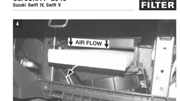

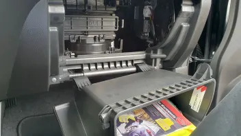

    aus der Lüftung meines SSS müffelte es leicht, also habe ich einen neuen Innenraumfilter geordert ( Meyle Filter 212 326 0012/PD ).
    Den habe ich eben gewechselt. Auf dem Filter sind Pfeile, die in Richtung des Luftstroms zeigen sollen. Beim SSS also nach unten - denn da sitzt der Gebläsemotor, der die gefilterte Luft ansaugt.
    Auf der Abdeckklappe des Filtergehäuses zeigt aber der Pfeil nach OBEN (s. Foto). Und genau so war auch der Filter eingebaut, den ich vorgefunden habe. UP mit Pfeil nach oben! :/
    Öh, was stimmt denn jetzt? Muss der Pfeil auf dem Filter nach oben oder nach unten zeigen? Gilt der Pfeil auf der Abdeckklappe evtl. nur für die Positionierung der Klappe? Alles echt verwirrend!
