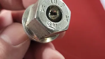

  • So sollten die Schrauben aussehen:
    Markant ist das GM Symbol. Ist wohl noch aus der Zeit als Opel Agila und WagonR bzw. Splash das gleiche Auto waren. Das wurde bis heute nicht geändert.
