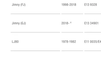

Eine offizielle Kompatiblitätsliste gibt es bisher leider noch nicht.
Und was ist das hier?: https://www.documents.philips.com/assets/2024071…1a9009f9550.pdf
Brot:
Wow, danke, die ist ganz neu.

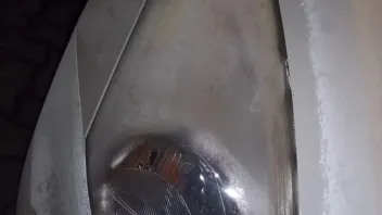

Hallo,
das Warmluft-nach-vorne-blasen funktioniert. Das Bild zeigt den Scheinwerfer nach ca. 30-minütiger Fahrt. Bis zur oberen Hälfte (Blinker) reicht wie Wärme leider nicht.
akapuma
