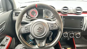

  • Ja hab ich seit im Frühjahr verbaut.
    Ich bin zufrieden.
    kann morgen nochmal 2-3Bilder machen und schauen das ich sie hochgeladen bekomme.
    Ja auf komplettes Alcantara gab es keine 2Jahre Garantie und ich wurde drauf hingewiesen das es im haupt griffbereich sich verändert kann mit der Zeit.

    So wie bei dir, stelle ich mir das bei unserem auch vor. Sieht gut aus und fühlt sich sicher besser an, als das Orginal. Vor allem jetzt bei der kalten Jahreszeit ist es einfach ein „Handschmeichler“
  • Ja ist schön und nicht so kalt.
    wenn das Plastik Teil unten noch mit überzogen wäre oder es weg lassen könnte und man er Anders aufpolstern könnte wäre es noch cooler, aber des sagte mein Sattler ging nicht.
