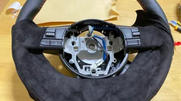

  • ich hab mir über eBay ein ein Lenkrad von einem nicht Sport Swift gekauft und dies zu einem Sadler gesendet für komplett Alcantara Bezug.
    Das Kunstoff Element haben die mir aber nicht mit überzogen, ging nicht.
    Habe aber nun wenigstens das Kunstoff Element vom nicht Sport Model verbaut, das ist nicht Hochglanz lackiert.
    Bilder von meinem Lenkrad gibt es hier irgendwo in einem Beitrag.
    Hatte nämlich damals Probleme das alte Lenkrad von der Lenksäulen runter zubekommen, ging nur nachdem ich mir ein abzieher gekauft hatte.
    Ach hab doch noch ein Bild uf im Handy.
