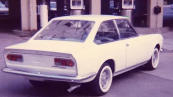

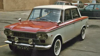

  • Ich schwöre auf Seilfett....habe früher mit Begeisterung Oldtimer restauriert und gefahren(Alfa Romeo,Fiat,Lancia)und das Zeug kam und kommt bei allen meinen PKW`s in Hohlräume,Fahrwerkssteile und Unterboden wo es nachhaltig gegen Rost schützt!

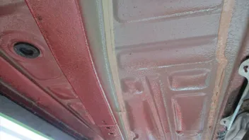

  • Da mir das Thema keine Ruhe gelassen hat, habe ich jetzt nachlegen lassen. Es waren nach fast 4 jahren, 85tkm, über Nacht in der Tiefgarage und regelmäßigen Abduschen im Winter punktuelle zarte Rostansätze an Fahrwekrsteilen zu sehen, die im Vergleich zur Wanddicke noch unkritisch waren.
    Heckklappe unten, alle Türen unten, Unterboden mit sämtlichen Hohlräumen inkl. Radkästen eingewachst für 560€.
    Die werksseitige Versiegelung wurde bzw. wird offenbar erst dann aufgetragen, wenn manche Abdeckungen bereits montiert sind und dann bleiben natürlich diese Bereiche ungeschützt. Bei dem Bild unten ist die mittige fahrerseitige Abdeckung entfernt und man sieht das neue nachträgliche Wachs schimmern, aber standardmäßig ist dort nur etwas Sprühnebel vom Lackieren und sonst nichts.
