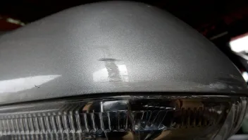

Mach mal Fotos von der Situation. Es gibt kleinere und größere Schadensbilder - von etwas Bearbeiten mit Schleif- und Polierpaste (siehe Spiegel unten, ein leichter Tupfer mit Lackstift ist noch auf dem tiefen schwarzen Kratzer aufgetragen, sonst nur Politur!) bis zum nötigen Kunststoffschweißen wegen Rissen ist alles drin.

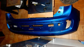

Prinzipiell ist der Stoßfänger relativ leicht abgebaut und dann auch teilzerlegbar, so dass man nur das betroffene Teil lackieren muss. Aber größere Flächen muss man mit Gefühl behandeln, sonst hat man gleich Läufer, Lacknasen, Sprenkel etc. drin - dazu kommt dass die Suzukifarben nicht direkt bezogen werden können (nicht wie bei Mercedes, wo ich am Tresen eine perfekt passende Dose A0006893050 in smaragdschwarz 9189 gereicht bekomme). Sondern die werden angemischt, beim Lackwerk deiner Wahl. Und die Dosen, die ich beim Erstversuch besorgt hatte, hatten die Tendenz zu "sprutzen" - dann hast du dickere Lackpartikel auf manchen Stellen, die sich dunkel abheben. Erst mit Kompressor und Sprühpistole und Lack in der Dose ging das okay.

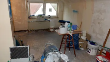

Eine staubfreie, gut belüftete Umgebung wäre auch von Vorteil (den Ventilator sieht man in unserem "Dachgeschosslabor" nicht)... am "lebenden Objekt" sollte man entweder nur wirklich kleine Stellen behandeln, oder man kann - wie ich seinerzeit am durch den Verkäufer "rostbehandelten" Scorpio - den Sprühnebel von der Radlaufreparatur dann noch in Massen vom (Glas-)dach wegpolieren.

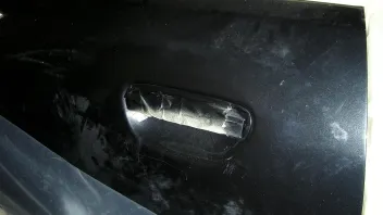

Mit Beilackieren und Polieren (damit die Übergänge fließender sind) habe ich auch mal experimentiert - mit (zugegeben nur "ähnlicher" Farbe) grobem Überspritzen der Ränder hin zum verschonten Bereich, erst Grundierung (dann den abgeklebten Ausschnitt vergrößert), dann Farbe, dann Klarlack - immer größer. Zum Schluss poliert. Eine Stelle ist mir recht gut gelungen (die Türgriff-Fotos) und nur bei direkter Sonne noch im Foto aufgefallen - die andere, na ja. Geduld und Gefühl sind gefragt.

Ich würd's - sofern die Lackstiftvariante nicht reicht - abbauen (siehe Link weiter oben). Denn wenn das komplette Teil (und nur das) lackiert wird, muss man sich nicht mit exaktem Abkleben, Farbunterschieden, Politur der Beilackierung etc. rumärgern. Und es ist die handwerklich sauberste Umsetzung.
