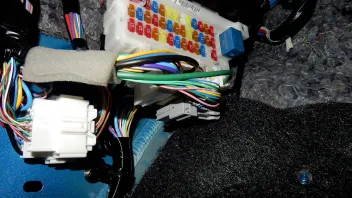

  • Der Sicherungskasten befindet sich nicht hinter der Abdeckung mit der OBD-Buchse. Sie müssen die Kunststoffverkleidung an der linken Säule entfernen. Achtung, die Abdeckung ist vorne mit einer Kunststoffmutter gesichert.
    Im Video ist es ab 1:10. Das Gleiche gilt für Linkslenker und Rechtslenker.

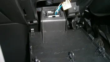

  • Ich habe 2 Fotos gemacht, wie man die Abdeckung mit der OBD-Buchse entfernt.
    Reißen Sie die Oberkante zu sich hin ab. Die Abdeckung hängt dann über zwei Vorhänge. Die Abdeckung lässt sich abnehmen, der Zugang zu den Sicherungen wird dadurch jedoch nicht verbessert.
  • Ahhh, Dankeschön. Darauf die Verkleidung der A-Säule abzubauen um eine Sicherung zu tauschen wäre ich nicht gekommen. Kein Wunder dass die sich nicht trauen das ins Handbuch zu schreiben.
    Und danke für das Video, ich wollte schon das Set mit Sicherungen in "Standard"größe (ATO) das ich seit dem Kauf im Handschuhfach rumkutschiere und das mir wohl nie was genutzt hätte durch ein Set mit Mini-Sicherungen ersetzen, jetzt habe ich im Video gesehen dass der kleine sogar "Mini niedrig" Sicherungen braucht 8|

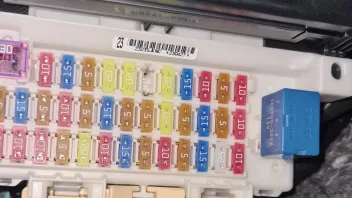

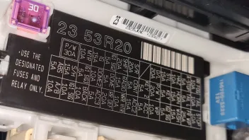

  • Weiß jemand wofür Sicherung Nr. 6 (S/R 20A) im Fahrerfußraum zuständig ist?
    Die Sicherung ist gesteckt, laut Sicherungsdeckel als "S/R" bezeichnet, aber laut Handbuch soll sie leer sein.

  • Lieber nicht - nachher ist es der Notbrems-Assi oder so... habe parallel auch Suzuki direkt angeschrieben und um Aufklärung gebeten. Aber hätte ja sein können, dass S/R eine Abkürzung ist, die irgendwie bekannt ist.
  • Doof, ist aber beim 2020er Modelljahr identisch.
    Nette Seite mit Klick-und-Lern Funktion: https://www.startmycar.com/suzuki/ignis/info/fusebox/2023
    Bei den anderen Abkürzungen ähnlicher Schreibweise (P/W = Power Windows, D/L = Door Locks, S/H = Seat Heater, A/B = Air Bag) wäre ich ohne Handbuch auch nicht auf die Funktion gekommen, also sind Ratespielchen wie Seat Restraint (~Gurtstraffer) oder Sun Roof (~Schiebedach) eben nicht mehr als - Ratespielchen.
    Aber vielleicht hat ja jetzt einer die zündende Idee? :D
  • Danke für den Link - da steht bei Nr. 6 "not used" dabei.
    Im SWIFT 2017 ist auf der Seite eine 20 A für Sun Roof verbaut - könnte beim Ratespielchen helfen, da der IGNIS kein Sun Roof verbaut hat.
