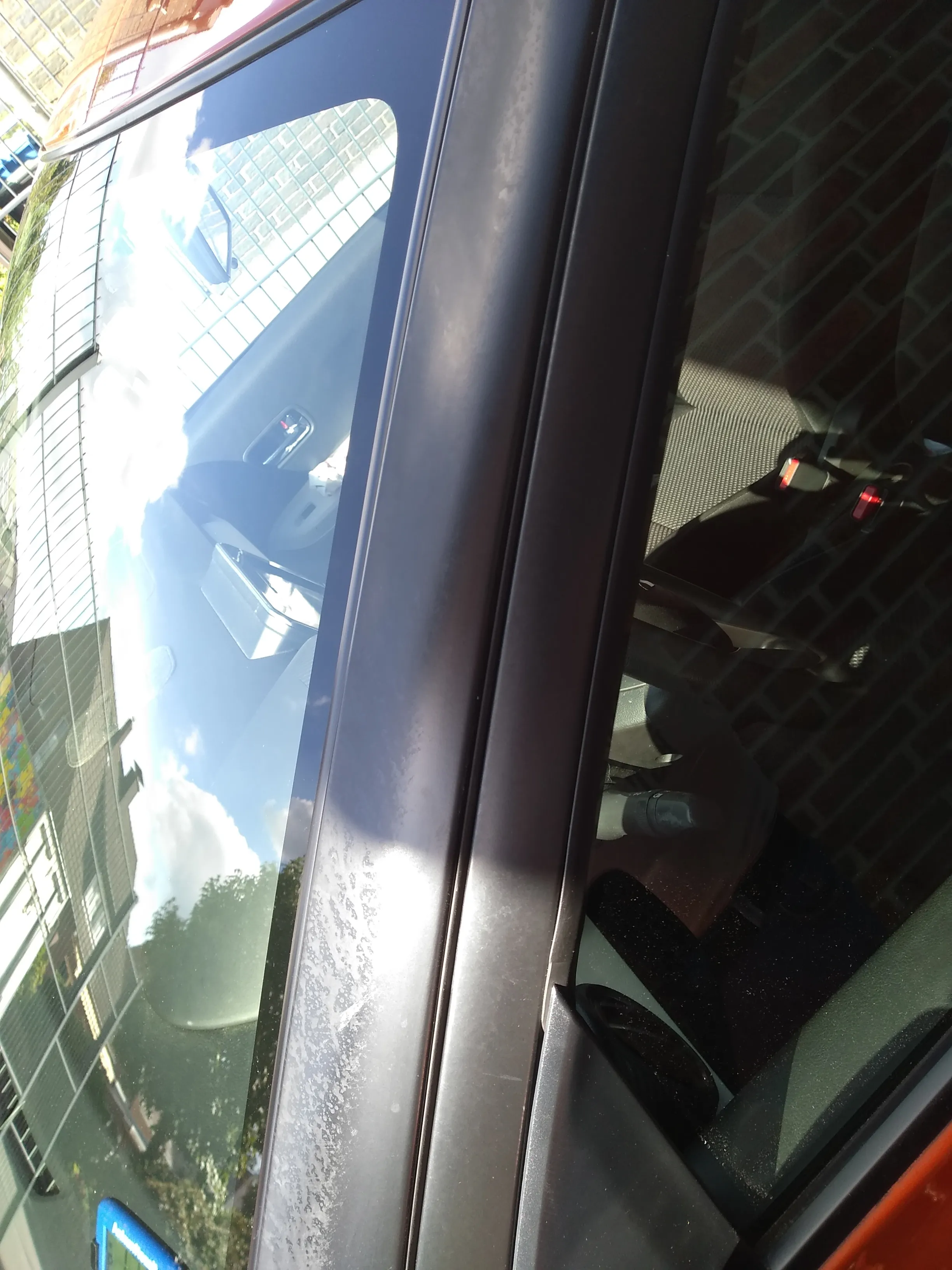

Hallo,
bei meinem 2020 er Ignis mußte ich heute feststellen das die äußere, schwarze Folie der A-Säule sehr unschön aussieht. Wie lange schon kann ich dabei gar nicht sagen.
Auffällig ist das nur die Fahrerseite betroffen ist. Ich würde dies auch nicht, wie in einem älteren Beitrag, als Kratzer bezeichnen. Vielmehr sieht das Teil durch Farbverlust sehr checkig aus.
Hat hierzu jemand Erkenntnisse oder weiß ob die Folie irgendwie wieder in den alten Zustand zu bringen ist?
Beides nein.
