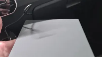

    dav1963 : Heute wurde getestet (nicht von mir, sondern von meiner Frau): Die CD lief stolperfrei und ohne Aussetzer bei Fahrten über Land-/Bundesstraßen, Autobahn und in der Stadt. Getestet wurde ca. 2 Stunden lang. Einzig der Start, bis eine eingeschobene CD anfängt dauert einen kurzen Moment, den man sich vielleicht schneller wünschen könnte.
    Der Plastikhalter zum Anschrauben aus dem Video lag meiner Aliexpress-Bestellung nicht bei (war aber auch nicht versprochen), sondern nur ein Klebepad.
    8 cm dick ist der CD-Player nicht - es dürften eher die bei Aliexpress (siehe Bild unten) genannten Maße sein:

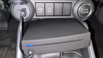

    Habe einen CD-Player bei Aliexpress gefunden, der am USB-Anschluss meines IGNIS III 2023 funktioniert (SLDA Software 1891 - wohl die aktuellste momentan) ! :)

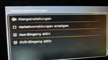

    Der externe DVD-Player muss dafür in den Einstellungen nicht(!) freigeschaltet werden. Er dürfte dann vielleicht bei allen Suzukis mit dem SLDA funktionieren. Und er passt in die Ablage der vorderen Mittelkonsole des IGNIS III 2023 (Comfort+) :
    Aliexpress-Link // Ebay-Link (teurer, dürfte aber das gleiche Produkt sein)
    CD-Player (mangels DVD keine DVD getestet):

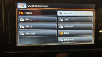

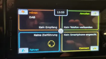

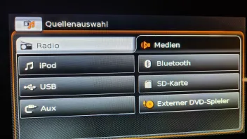

    "Hören" oder ganz oben links das Icon drücken:

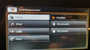

    Dann auf den Reiter Medien:
    Dann auf USB:

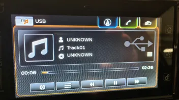

    USB-Gerät verbunden-Meldung:
    Abspielen einer CD:

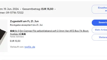

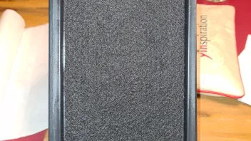

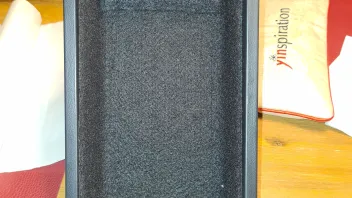

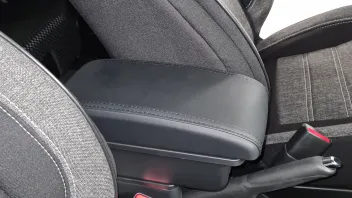

    Habe folgende Armlehne im Ignis 2023 verbaut - und sie passt perfekt - ringsrum je einen der mitgelieferten Filzaufkleber dran, dann in den Flaschenhalter gesteckt und passt super. Man kommt auch noch gut an die Sitzheizungsknöpfe dran. Habe die Armlehne dann noch innen mit Filz ausgekleidet.

    T-Schwarz - den habe ich heute ausprobiert und der wird trotz eingelegter originaler Hörspiel-CD nicht erkannt - klicke auf USB im Display und nix passiert (Software 1891).
    Z-Schwarz - ist bestellt und wird morgen/übermorgen ausprobiert: --> Edit: Auch damit klappte es leider nicht. Sehr schade.

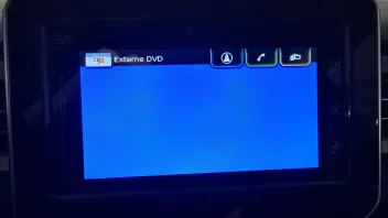

    Edit: Beide haben leider nicht funktioniert. Und ja, laut Bedienungsanleitung habe ich zur Sicherheit den externen DVD-Player freigeschaltet. Im Medienbetrieb auf den Einstellungs-Knopf drücken und dann anhaken. Hat aber nur zu nem blauen Bildschirm geführt und keine Abspielmöglichkeiten geboten. SLDA Software ist die neuste (1891). Beim Drücken auf USB als Quelle passiert nichts - und beim Drücken von Externer DVD-Spieler kommt der blaue Bildschirm, der aussieht, als ob was fehlt:
