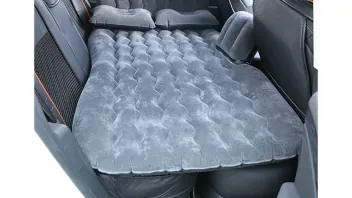

  • Hallo Gisa,
    vielen Dank für den Tipp aber das wäre viel zu klein im Ignis. Es geht mir tatsächlich darum den Fahrersitz nach hinten klappen zu können, so wie es auch mit dem Beifahrersitz funktioniert.
    Ich konnte im Internet leider nichts darüber finden, wie weit der Fahrersitz nach hinten geklappt werden kann. Kann mir das hier irgendwer sagen?
