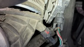

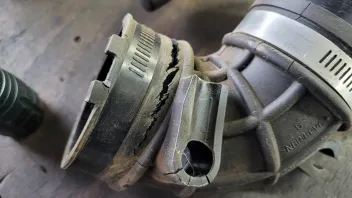

  • Hier noch mal das Problem des Ansaugschlauches zwischen LMM und DK, welches viele Swift Sport NZ ereilt und darum immer kontrolliert werden sollte.
  • Der Schaden an dem Schlauch den Jörg gepostet hat ist schon heftig, der war bei mir auch defekt, allerdings war bei mir nur ein winziger Riss uns es hat schon für Probleme gesorgt. Also besser genau hinschauen ;)
    SSS '15
