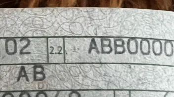

wo finde ich den am Motor ?Schönes Wochenende dir
Nach meiner Recherche M13A
Welchen Motorcode habe ich
Weis leider nicht mehr welche verbaut waren
NGK stand drauf
