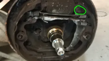

Hallo,
ich muss den Nachsteller bei der Trommelbremse wechseln bzw. neu justieren.
der Nachsteller ist schon einige Umdrehungen draußen. soll man den neuen auf ein ähnliches Maß stellen, oder tut er das nach Betätigen der Bremse selber?
In welche Postion soll das rot markierte Winkelblech? und die grün markierte Feder fehlte auf einer Seite komplett. die gibts nicht einzeln. da tut es aber auch ein Draht, oder?
