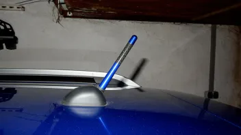

    kann mir jemand sagen, ob ich die Original Dachantenne beim BJ. 2021 SX4 Scross, gegen eine Haiflossenantenne austauschen kann?
    Sitzt in dieser nur das Radio + DAB oder auch der GPS Empfänger?
    Hintergrund ist der, dass der Marder permanent meint, mir die Antenne abzufressen...Es ist jetzt schon die 2. neue drauf. Des Weiteren finde ich die Flossen Antenne sowieso zeitgemässer.
