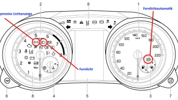

    Hier ein Screenshot aus der Anleitung mit den Symbolen. Die Kontroll-Leuchtanzeigen-Symbole sehen gleich aus und bei mir leuchtet seit einiger Zeit immer nur noch die von Punkt (3) auf, auch wenn das Punkt (4) Abblendlicht (oder von mir aus "Scheinwerfer" Ausdruck lt. Anleitung) an ist. Egal, ob selbst eingestellt oder per Automatik.

    Welche dieser Kontrollleuchten ging denn bei dir bisher an wenn du das Abblendlicht eingeschaltet hast? Es gibt doch nur die für Beleuchtung ("Diese Kontrollleuchte leuchtet auf, wenn Standlichter, Rückleuchte und/oder Scheinwerfer eingeschaltet sind.") und die für das Fernlicht.
  • Beim S-Cross wie beim Ignis 3 wird im Kombiinstrument nur das Standlicht (Positionsleuchten) angezeigt. Da dies auch bei Fahrbeleuchtung (Abblend/Fern) mit leuchtet, leuchtet auch die grüne Kontrollleuchte. Das Fernlicht hat eine eigene, blaue Kontrollleuchte. Das Abblendlicht hat keine eigene Kontrollleuchte. Je nach Ausstattung werden ggf. noch die Nebelscheinwerfer angezeigt. Die Nebelschlussleuchte hat ebenfalls eine eigene, gelbe Kontrollleuchte.
  • Beim Licht an geht ab Stufe "Standlicht" die in Beitrag #8 gezeigte Leuchte an.
    Es gibt keine eigene Kontrollleuchte nur für das Abblendlicht. Das gab es bei Suzuki in den letzten Jahren noch nie.

  • MSF22 bei meinem Sport gibt's auch nur die Beleuchtungsanzeige. Das was du laut Beschreibung suchst ist die Anzeige fürs Fernlicht. Das Standartzeichen für Abblendlicht ist auch eher eines bei dem die Linien vom Scheinwerfer aus nach unten zeigen. Hat Suzuki seit Jahren nicht.
  • Aber um auf die grundsätzliche Frage noch mal einzugehen, man kann die Kontrollleuchten nicht einfach tauschen.
    Das sind so eingelötete mini SMD LEDs. Wenn da was kaputt ist, würde der Servicepartner das Kombiinstrument erneuern.

  • Das Symbol des Scheinwerfers bedeutet, zumindest bei den Autos die ich bisher fuhr, dass das Fernlicht eingeschaltet ist, wenn diese Kontrollleuchte blau leuchtet. Bei Abblendlicht ist sie also aus. Ungünstiger Weise wird auf dem Lichtschalter das gleiche Symbol für das Fahr-, also primär Abblendlicht verwendet. Bevor also das Kombiinstrument demontiert wird, mal testen, ob bei Fernlicht (Lichthupe reicht theoretisch auch) das Kontrollsymbol im Kombiinstrument aufleuchtet. Inwiefern bei Fahrzeugen mit Fernlichtautomatik, wie z.B. mit LED-Scheinwerfern, die Kontrollleuchte im Automatikmodus immer leuchtet, wäre mit dem entsprechenden Handbuch zu klären.
