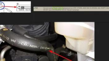

    Du wirst wahrscheinlich eh in nächster Zeit Post vom KBA bekommen. Sämtliche BoosterJet Motoren bekommen eine neue Vakuumpumpe. Da auch teilweise die Turbosteuerung über das Vakuumsystem läuft, ändert sich vielleicht dein Problem danach. Wer weiß.
  • Du wirst wahrscheinlich eh in nächster Zeit Post vom KBA bekommen. Sämtliche BoosterJet Motoren bekommen eine neue Vakuumpumpe. Da auch teilweise die Turbosteuerung über das Vakuumsystem läuft, ändert sich vielleicht dein Problem danach. Wer weiß.
    Also eine Rückrufaktion,da bin ich mal gespannt.
