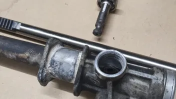

  • Hallo liebe Gemeinde, ich heiße Erik und bin Neu hier!
    wir haben zwei Ignis fh 2001&2002 mit dem gleichen Problem "Spiel Zahnstangenlagerung rechts".
    habe heute ein Mando Lenkgetriebe für den Ignis II vom Verwerter geholt, was auch das gängige für Agila/Wagon zu sein scheint.
    Das von unsere 1.3 4wd fh`s/ elektromech. ist optisch fast identisch.
    ABER : das Profil Welle/Kreuzgelenk ist kleiner/feiner verzahnt.
    die Befestigungspunkte/Spritzwand haben einen Abstand von 41cm, bei unsern sind es 40cm.
    Also passt leider nicht, kann es aber wieder umtauschen ;)
    Hat schonmal jemand den Repsatz verbaut, oder ne andere Lösung gefunden?
    Bleibt der Gummi (Bereich Klemmschellenbefestigung) fest am Lenkgetriebe wenn man die defekt Lagerbuchse rausmacht?
