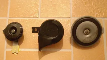

  • Zu der Ausgangsfrage, mal abgesehen davon, dass die Suchfunktion des Forums für so ziemlich jedes aktuelle Modell ausgiebige Ergebnisse liefert, aus denen schon alles Notwendige ausführlich hervorgeht: Es handelt sich serienmäßig um einen ausgesprochenen Billigartikel vom Typ Denso ND 012, Tiefton. Eigentlich ist das von Größe/Bauform her eine Roller- bzw. Krad-Hupe, die in PKW üblicherweise als Zweierset aus Tief- und Hochton zum Einsatz kommt. Suzuki, Toyata und einige andere finden es jedoch seit ein paar Jahren schick, solch eine einzelne Minimalhupe einzubauen, mit der sich die Autofahrer dann in der Öffentlichkeit blamieren dürfen oder möglichst schnell mindestens den passenden zweiten Ton oder noch besser gleich ein komplett neues Zweierset höherwertiger, stärkerer Hupen oder Fanfaren nachrüsten (lassen) können. Zu der Vorgehensweise und empfehlenswerten Hupen/Fanfaren verweise ich auf den ersten Satz meines Beitrages, bis auf folgende Korrektur: Nein, beim S-Cross kommt man nicht so einfach ran wie beim VFL-Vitara, wo es wirklich ein Kinderspiel war. Beim S-Cross muss entweder die Frontschürze abgebaut werden oder man quält sich durch die demontierte Unterbodenverkleidung. Auch beim aktuellen Swift kann man nicht einfach den Grill rausnehmen.

    Jetzt hab ich da wohl, wie auch in meinem Baleno, das Doppelhorn von Hella - wie in Beitrag #4 - nachgerüstet.

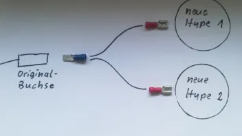

    Das stimmt nicht, es handelt sich um einen ganz normalen 6,3-mm-Faston-Flachstecker (Buchse), der lediglich als zusätzlichen Schutz vor Dreck und Lockerung in eine kleine Kunststoffkassette eingefasst ist.
    Du kannst eine 6,3-mm-Faston-Steckzunge dort einstecken, nichts anderes sitzt auch an der Original-"Hupe". Dann gehst Du mit einem vernünftigen Kabel an eine Deiner neuen Hupen und von dort mit einem Abzweigstecker (ich meine wirklich Abzweigstecker und nicht Stromdieb!) an die zweite neue Hupe.
    Oder Du nimmst bei der Steckzunge das nächstgrößere Format (blau statt rot) und führst dort sofort zwei Leitungen à 1,5 mm² ein und verpresst die gemeinsam, dann hast Du zwei Abgänge für die neue Doppelfanfare.

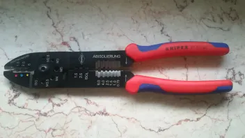

    Wichtig: Eine richtige Quetschzange nehmen, am besten von Knipex. Mit den 5-€-Wühltisch-Zangen werden die Verbindungen nicht so fest, weil Gesenkform und Hebelweg Mist sind. Außerdem Marken-Kabelschuhe benutzen.
