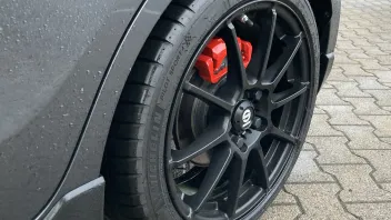

    • 9. Juni 2022 um 22:56
    • #15
    H&R 35mm, ohne irgendwelche Anpassungen am Fahrzeug montiert und problemlos abnehmen lassen. Die ganzen Auflagen im Gutachten kann man getrost ignorieren beim Swift, zumindest wenn man ihn nicht tiefer als mit den 35er H&R Federn legt.

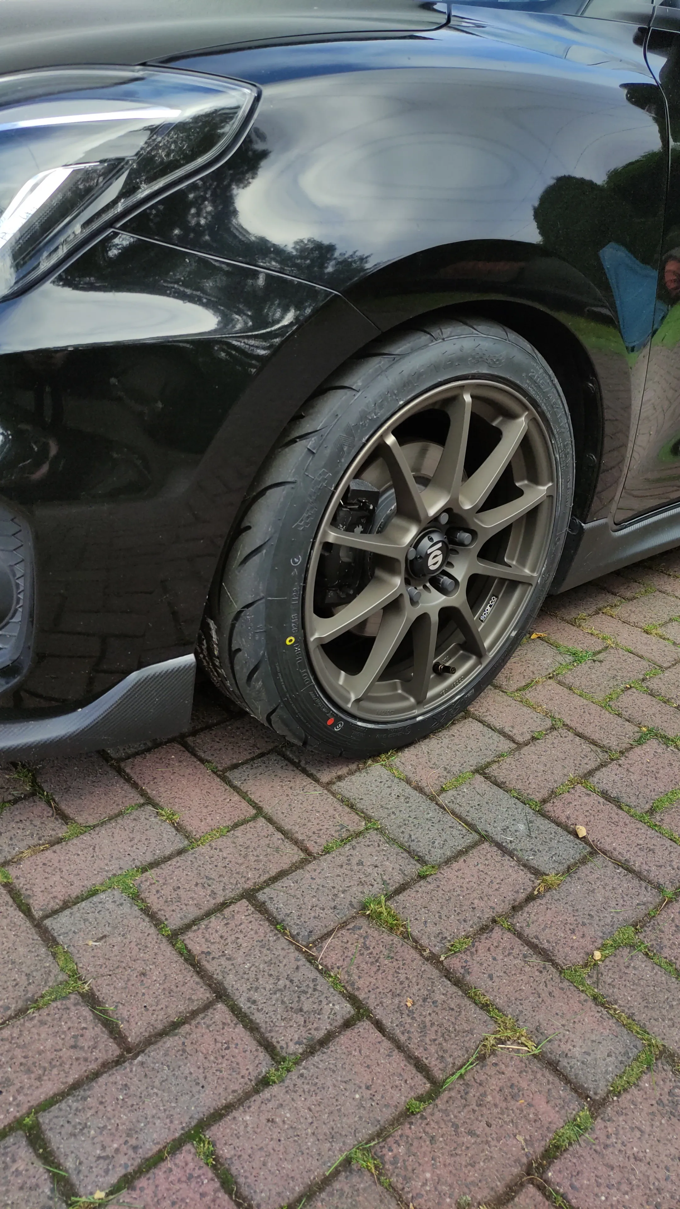

    • 24. Juni 2022 um 19:03
    • #17
    Genau so hab ich mir das vorgestellt... Jetzt morgen noch montieren.. ich bin gespannt!
    https://www.youtube.com/user/whp1337
    Schick, sehr interessantes Reifenprofil.

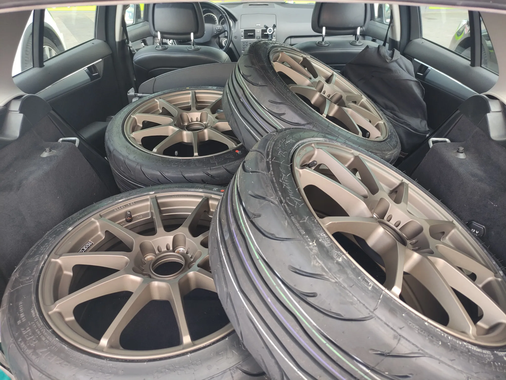

    • 25. Juni 2022 um 08:14
    • #19
    Also aufm Auto sieht's genau so aus wie ich mir das vorgestellt habe...
    ABER!!!! Überlegt euch gut ob ihr semis fahren wollt. Zwischen 60-80 ist das abrollgeräusch so dermaßen laut das man sich fast nicht mehr unterhalten kann...
