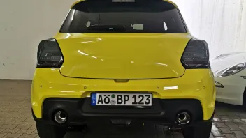

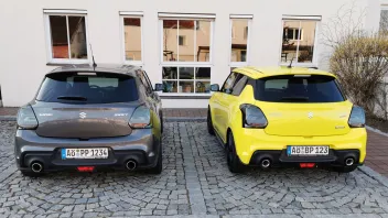

  • Hallo,
    kleine optische Updates an "Frauchens" Auto.
    Schwarze Auspuffblenden montiert und alle Embleme von der Heckklappe entfernt.
    Demnächst folgt noch der Wechsel der Lautsprecher.
    Schönen Gruß
    Peter

    Darf ich fragen wie die Embleme entfernt wurden? Mein Händler meinte ich sollte besser die Finger weglassen, weil die das mal versuchst hatten und 2 Kratzer reingelacht hatten - mussten den Kunden das Heck neu Lackieren. Würde das auch gerne machen…
  • Mit Heissluftfön erwärmen (aber mit Vorsicht) und mit Zahnseide zwischen Blech und Emblem durchziehen. Danach den restlichen Klebstoff mit einem Tuch mit Bremsenreinger tränken, kurz damit auflegen, ca. 1min und den Rest Kleber abwischen.
    Fertig 😉
    Fertig 😉
    aha, Dankeschön 🙏🏻
    Fertig 😉
    Yep, gute Beschreibung. Ich habe nur nach einigem Probieren Reinigungsbenzin für den Kleber genommen. Sind ja auch gute Kleber. Das ganze Autoleben in der Witterung. Habe auch noch nicht gesehen, das so ein Emblem mal abgeflogen wäre.

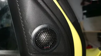

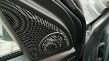

  • So, vorerst letzte Modifikation an "Frauchens" Auto.
    Habe die Lautsprecher getauscht. Vorne und hinten 165er von Audio Systems. Vorne 2-Weg, hinten normal.
    Bei meinem habe ich vorne Eton 165er 2-Weg und hinten Gladen mit einem Option Sub im Kofferraum.
    Erster Hörvergleich (ohne Sub). Die Audio Systems sind etwas bassiger, die Eton spielen räumlicher.

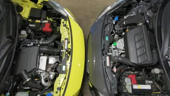

  • Hallo,
    hier ein paar Bilder vom Boosterjet und Hybrid
    Schön ist, man kann auch unabhängig vom Preis mit jedem seinen Spaß haben.
    Ich hoffe, dass wir uns noch länger mit solchen Autos autark bewegen können.
