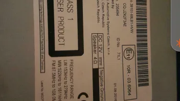

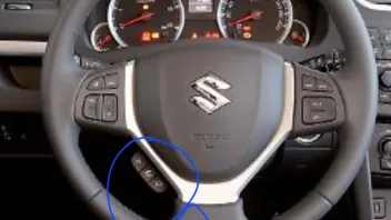

    Jetzt ist das nächste Problem. Ich habe durch Zufall über ebaykleinanzeigen ein baugleiches Radio gefunden, nur mit Bluetooth funktion. Ich dachte das ist jetzt meine Rettung zu meinem Problem. Heute kam das Radio an, wir bauten es ein, und da war schon das Problem. Das Radio sendet keine Bluetoothstahlen aus. Wir haben in der Bedienungsanleitung vom Auto dann herausgefunden das man die Bluetooth Funktion über das Lenkrad steuern muss. Problem hier, ich habe das Paneele, was die neueren Autos haben, nicht. Also die Funktion fürs Telefonieren. Wo man Anrufe annehmen kann. Ich hoff ihr wisst was ich meine. Habe auch mal ein Bild Angehängt , welches Lenkrad ich habe und welches gebraucht wird. Das was im Bild eingekreist ist hat mein Lenkrad nicht, aber das benötigt man für bluetooth. Mein eingebautes altes Radio ist Baujahr 2014 (siehe Bild) und das neue Baujahr 2016.
    Meine Frage hierzu: Weiß jemand von euch, wie ich die bluetooth Funktion benutzen kann, ohne das ich das Paneele am Lenkrad brauche? Irgendein Stecker oder sonstiges. Wir wissen leider nicht ob die Bluetoothstahlen im Radio sitzt oder in diesem. Paneele im Lenkrad.

    Auch das mit dem OEM Radio aus dem Comfort/Sport wird nicht gehen. Wurde im Forum auch schon mehrmals besprochen. Für die BT-Steuerung brauchst du zwingend das Bedienpanel. Für das OEM-Bedienpanel dranzubasteln brauchst du mindestens das passende Lenkradinnenleben und die Lenkradspule. Man könnte ein Panel selber bauen. Das wären drei Taster als Widerstandsdekade zusammengeschaltet. Die Werte und den Schaltplan habe ich aber nicht zur Hand. Außerdem sollte man den passenden Stecker dafür haben, der da hinten ins Radio kommt. Da du dich auch nicht an deiner Parrot und dem Radio gleichzeitig über BT anmelden kannst, musst du dann auch noch für die interne FSE das passende Mikrofon haben. Das von der Parrot passt nicht an das Radio.
    Ich glaube es wäre einfacher sich ein entsprechendes Radio zu holen. Für Pioneer gibt es bei Suzuki passende Adapter für die Lenkradsteuerung. Außerdem sind die eingebauten FSEs bei Pioneer auch von Parrot. Die funktionieren meiner Meinung nach gut. Das Mikro kann dann auch drin bleiben.
