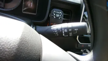

  • so, mein swift-hebel ist nun seit heute im IGNIS installiert und funktioniert wie bei den anderen tüftlern hier auch - danke nochmal für die anregung und auch das filmchen!
    ein frage zum heckwischer:
    kann der äußere drehknopf für den heckwischer auf "INT" stehen bleiben, wenn sich hinten nichts tun soll, d. h. entspricht es dem OFF auf dem originalen IGNIS wischerhebel - alles ist hinten (und auch sonst) stromlos - oder muss ich beim swift-hebel den drehknopf ganz nach unten zu dessen OFF-stellung drehen?
    die mittige stellung INT ist bequemer. man muss nur eine raste nach oben überwinden, um den heckwischer und den sprühstrahl zu aktivieren. allerdings möchte ich nicht, dass da irgendwelche ströme fließen.
  • Ich habe den neuen Hebel seit 8 Monaten eingebaut und habe ihn immer in der INT-Position ausgeschaltet.
    Es trat kein Problem auf. Der Kontakt für INT ist nicht angeschlossen und es fließt nirgendwo Strom.
