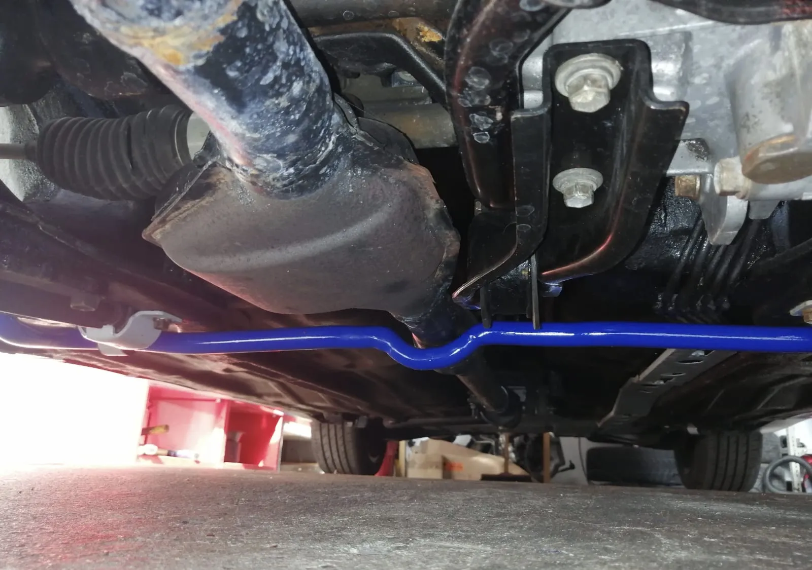

    Stabbi ist jetzt wieder ein originaler drin. Das auf dem Bild war wohl eher eine Notlösung weil der passende Bogen vom Auspuff nicht da war.
    Der Auspuff ist jetzt wieder original . Das geflickte Teil zwischen Kat und Vorschalldämpfer musste einfach raus. Es war eine Drossel .Das eingeschweißte Rohr hatte nur einen Durchmesser von 37mm.

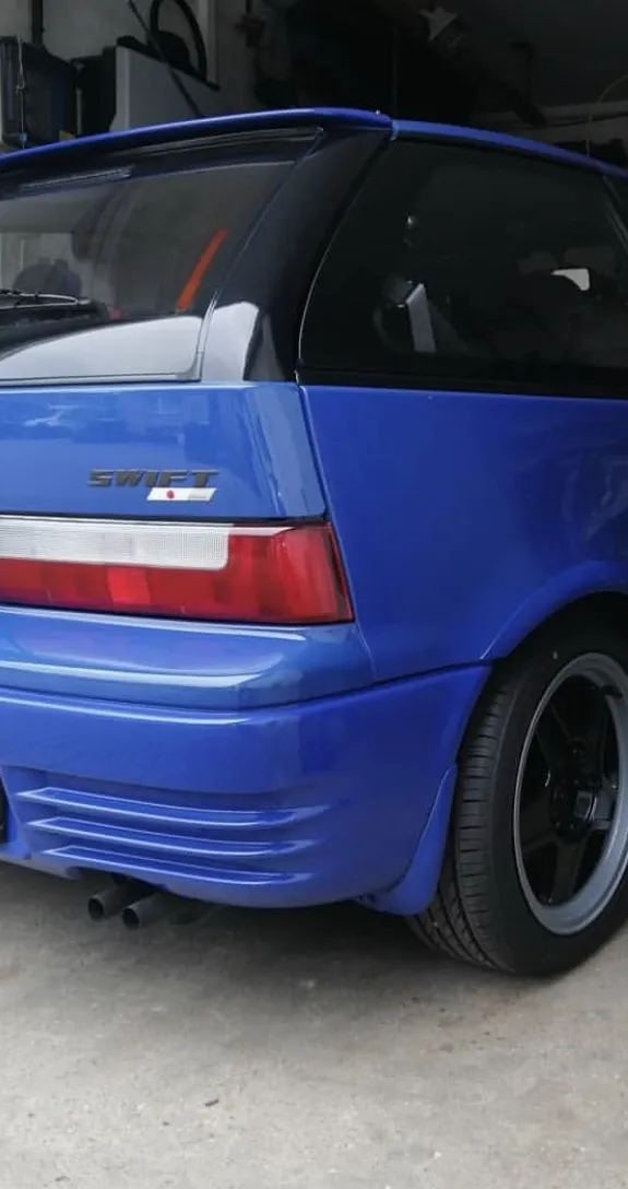

    Die Aufkleber auf der Seitenscheibe wurden entfernt.Gefällt mir persönlich besser ohne Aufkleber.
    Das Japan 🇯🇵 Logo wurde entfernt.
