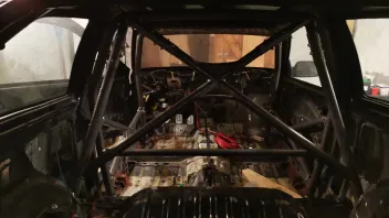

Kurzes Update: Der Käfig ist positioniert, die "Fußmatten" und die Halterung für die Feuerlöscher sind auch fertig. Jetzt kommt alles wieder raus und die Platten für den Käfig werden eingeschweißt. Danach kann dann innen alles gestrichen werden.

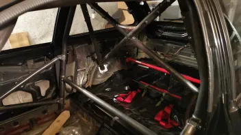

Wiechers hat mir einen neuen Käfig gebaut und dieser geht heute zur Spedition. Das Fahrzeug ist bis auf die Front- und Heckschürze komplett foliert. Aktuell baue ich einige Halter und verkable fleißig.

Der Käfig passt nicht und ging zurück an Wiechers, die mir (stand aktuell) einen falschen Käfig geliefert haben.

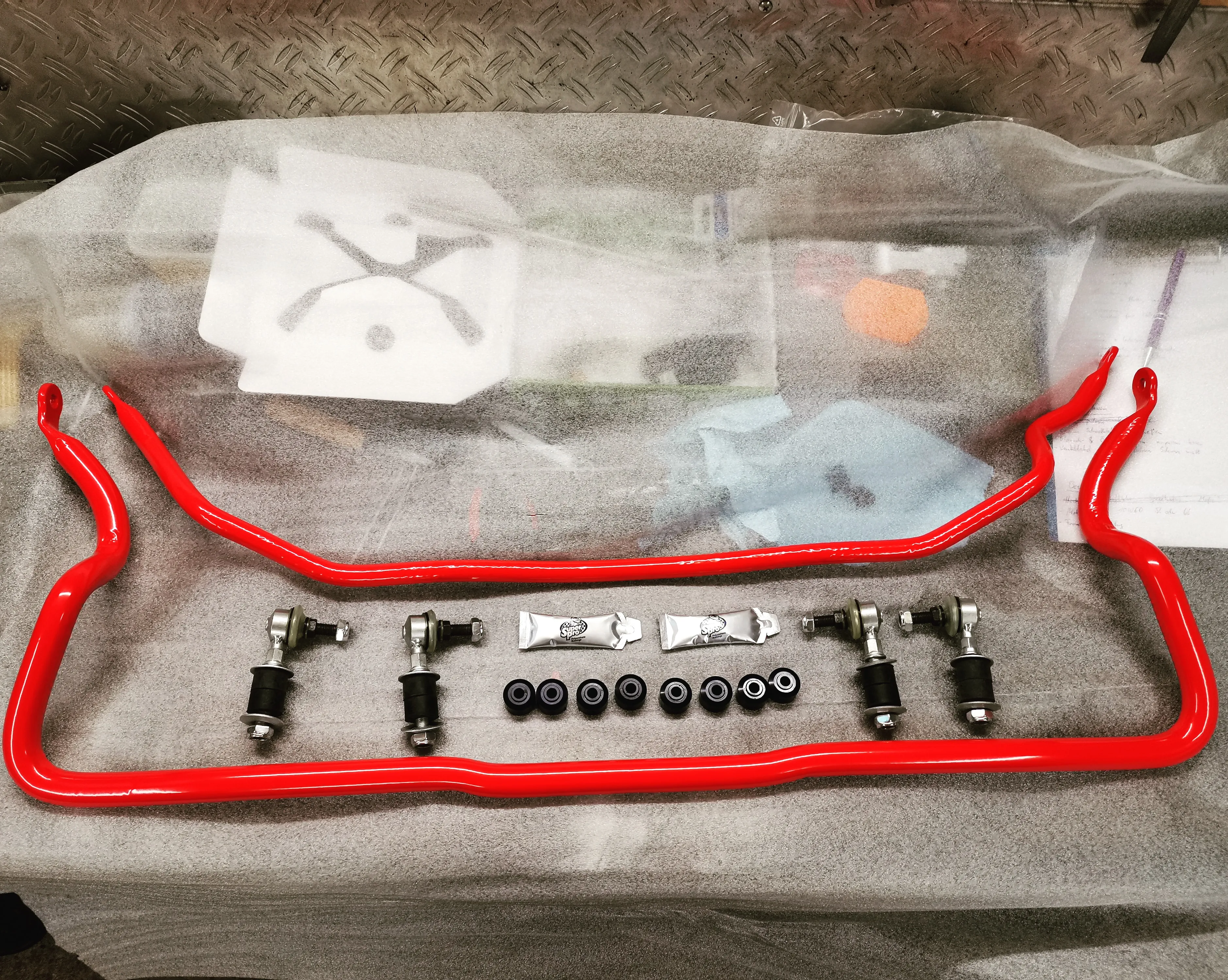

machst du den Rest der Fahrwerkslagerung auch mit den PU-Buchsen oder bleibts bei den Stabis?
Gruß Bruce
Erstmal nur die Stabis. Im Laufe des Jahres Kauf ich aber neue Querlenker und dann kommen die mit samt den ganzen anderen PU-Lagern ins Auto 😉 die aktuellen Querlenker lohnen sich nicht aufzuarbeiten, daher werden sie ersetzt.

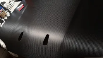

Die Motorhaube ist fertig foliert.
Der Käfig steht auch grob drin. Jetzt wird das Loch im rechten vorderen Radhaus repariert, das Armaturenbrett eingebaut und dann können die Gegenplatten des Käfigs verschweißt werden. Danach alles wieder raus und den Innenraum ausstreichen.
