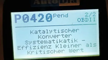

    Danke, das scheint wirklich nur eine Sammelfehlermeldung für alles Mögliche zu sein.
    Habs vorhin ausgelesen und gelöscht. Kam auch nicht wieder auf dem Weg in den Nachtdienst.
    Waren zwei Fehlermeldungen bezüglich des Kats. Ich musste heute Morgen noch im Kaltstart und offener Klappe etwas flotter anfahren, nachdem der Swift die ganze Nacht draußen in der Affenkälte gestanden hatte. Das hat wahrscheinlich in Verbindung mit dem HJS Kat den Fehler erzeugt. Normalerweise steht er in der Garage und wird morgens brav warm gefahren.
