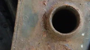

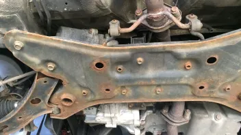

    meine Freundin ist heute mit ihrem Suzuki Swift (Bj 2005) beim Tüv gewesen.
    Das Ergebnis war, dass der Träger der Vorderachse komplett verrostet ist. Bilder davon lade ich hoch.
    Der Tüv-Prüfer hat gemeint, dass er sowas noch nicht gesehen hätte und war darüber verwundert, dass im vorherigen Protokoll nichts eingetragen wurde.
    Wir sind am Überlegen, ob sich hier eine Reparatur noch lohnt. Von Außen sieht das Auto noch super aus, ist nur 137 000km gelaufen und fährt sich auch gut. Nur mit dem Schaden können wir das Auto leider nicht mehr bewegen.
    Ist dies ein bekanntes Problem ? Und wie aufwändig ist die Reparatur ?
    Muss dafür der Motor irgendwie abgestützt oder aufgehängt werden und wird hierfür Spezialwerkzeug benötigt ?
    Kann jemand das Vorgehen bei der Reparatur grob beschreiben ?

    Das ist ein typisches Problem vom MZ.
    Die Träger rosten von innen nach außen, deshalb ist es eigentlich immer schon zu spät wenn man etwas von außen sieht.
    Guck mal hier im Forum nach weiteren Themen dazu gibt es bereits ein paar mit ähnlichen Erlebnisse wie bei dir.
    Der komplette Vorderachsträger muss erneut werden, den bekommst du aber bereits für teilweise unter 150€ im Internet.
    Motor hat damit nichts weiter zu tun und besonders Spezialwerkzeug wird auch nicht benötigt.

    Denke das sollte ca. 600€ kosten in einer (freien) Werkstatt, je nach Stundensatz und zusätzlichen Arbeiten.

    Träger habe ich oben schon geschrieben, der gehört erneuert. Bei einem Preis von ca. 150€ braucht man an ein reparieren gar nicht zu denken. Zumal das meist gar nicht möglich ist bei solch einem Zustand.

  • Hallo zusammen,
    hatte vor einem Jahr das selbe Problem, zwar noch nicht so weit fortgeschritten wie bei dir ZZRZZR, habe aber trotzdem keinen TÜV mehr bekommen. Für 350€ habe ich auf EBay einen neuen Achsträger gekauft (wahrscheinlich Grundüberholt) mit Einbau war ich dann bei 600€. Obwohl ich fast überall selbst Handanlegen würde ich den Wechsel machen lassen, wegen abstützen des Motors und der sehr festsitzenden Schrauben (laut Werkstatt stand mein Swift eine Woche auf der Bühne mit fehlendem Achsträger und drei abgebrochenen Schrauben die erstmal aus den Gewinden rausgeschnitten werden mussten XD, in dieser Zeit war die Bühne für andere Fahrzeuge blockiert, ich musste die Zeit aber nicht extra bezahlen.) Den Wechsel der Querlenker würde direkt mitmachen lassen, macht den Ausbau leichter und die Gummipuffer sind eh meistens verschlissen.
    Erstmal aber checken ob nicht noch irgendetwas anderes kurz vor dem Exitus ist, ich habe nämlich auch schon ein neues Getriebe+Kupplung, einen neuen Klimakompressor und ein neues Fahrwerk (aber diesmal von KW aus Edelstahl :D). Nicht das nachher das nächste den Geist aufgibt, dann lohnt es sich nämlich nicht mehr :( .
    Trotz der ganzen Erneuerungen, läuft der Motor immer noch wie geschmiert.
    Fazit: Selbst machen nur empfohlen bei viel Schrauberkenntnis, dem besitzen einer Hebebühne eines Schlagschraubers etwaigen Dreibeinen zum abstützen und eines passenden Gewindeschneiders XD.

    - neuer Träger (z.B. bei eBay) für 150€ + Einbau
    dazu evtl. Querlenker und Koppelstangen
    Das einzige was mich noch wunderte ist, dass dem Prüfer diese Swift typische Schwachstelle wohl nicht bekannt war.
    Innerhalb von zwei Jahren kann sich so ein Träger schließlich ohne weiteres von noch kein gravierender Rost zu unbrauchbar und gefährlich verändern.
