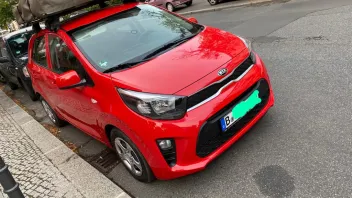

  • ich habe mal Bilder aus dem Sommer raus gesucht. Der Kia hatte auch nur eine Dachlast von 50KG. Mit dem Frontrunner passt alles. Das Zelt wiegt komplett so wie es ist auf dem Dach 46KG also alles im Rahmen. Das Zelt hat noch eine Matratze nimmt man die Raus und nimmt eine aus Luft spart man nochmal ein Parr KG.
