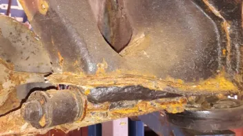

  • ... das sind die hinteren mit 14er Kopf. Quertreiber meinte die vorderen vom Dreieckslenker die mit zwei 19er Schrauben befestigt sind.
    Das Foto von dir zeigt schon mal das ein oder andere Rostloch bzw. starke Anrostungen.
    Gruß 92er-GTI

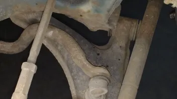

    Hier hast noch ein Bild von der anderen Seite. Da siehst du auch wir es aussehen sollte/kann im Vergleich zu dem anderen.
    Den Zustand auf deinem Bild halte ich schon für sehr grenzwertig. Wenn man die Arbeiten selber machen kann okay, aber ansonsten lass es vielleicht lieber sein. Da werden mit Sicherheit noch diverser andere Durchrostungen sein.
