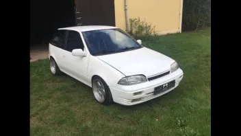

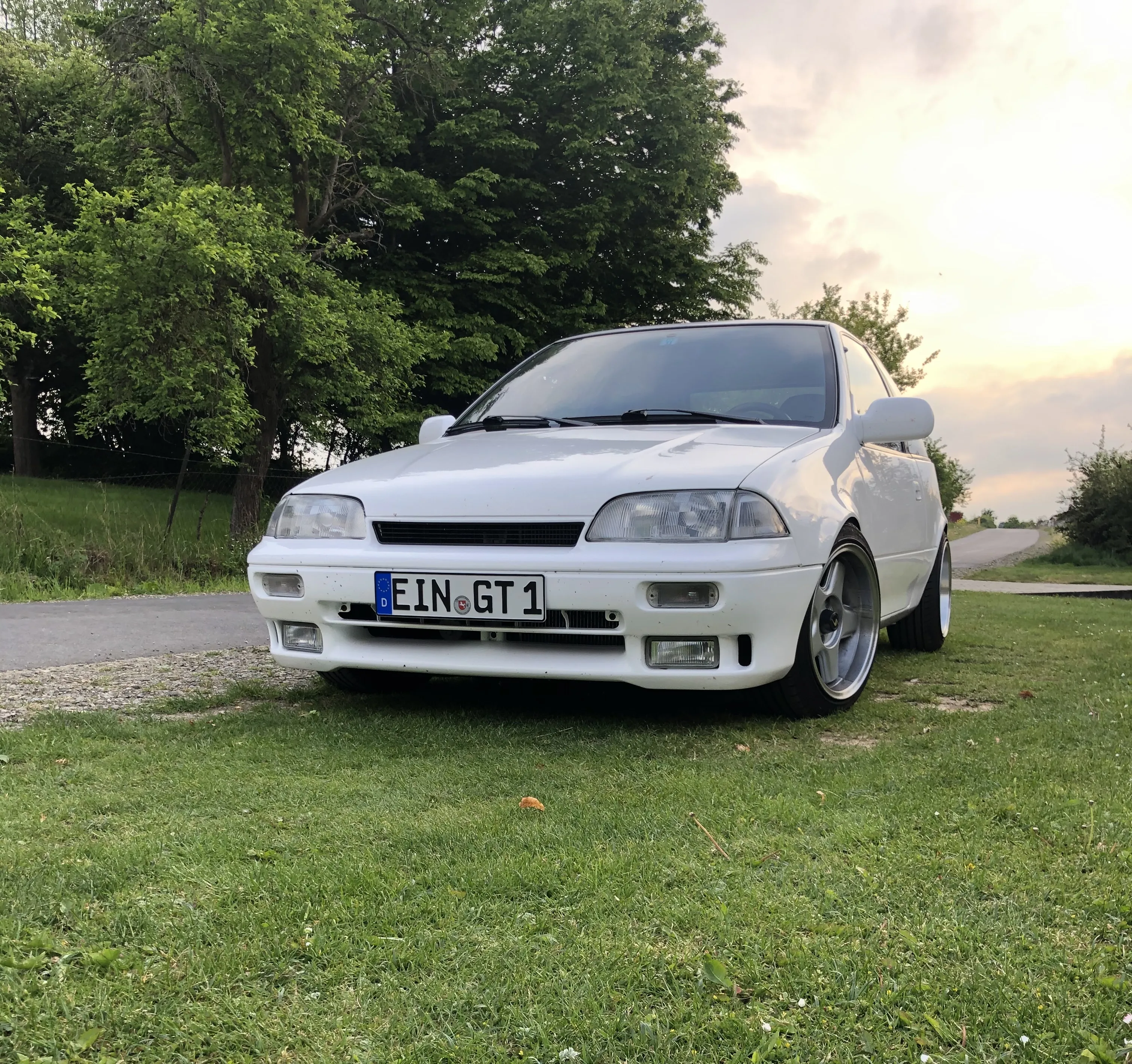

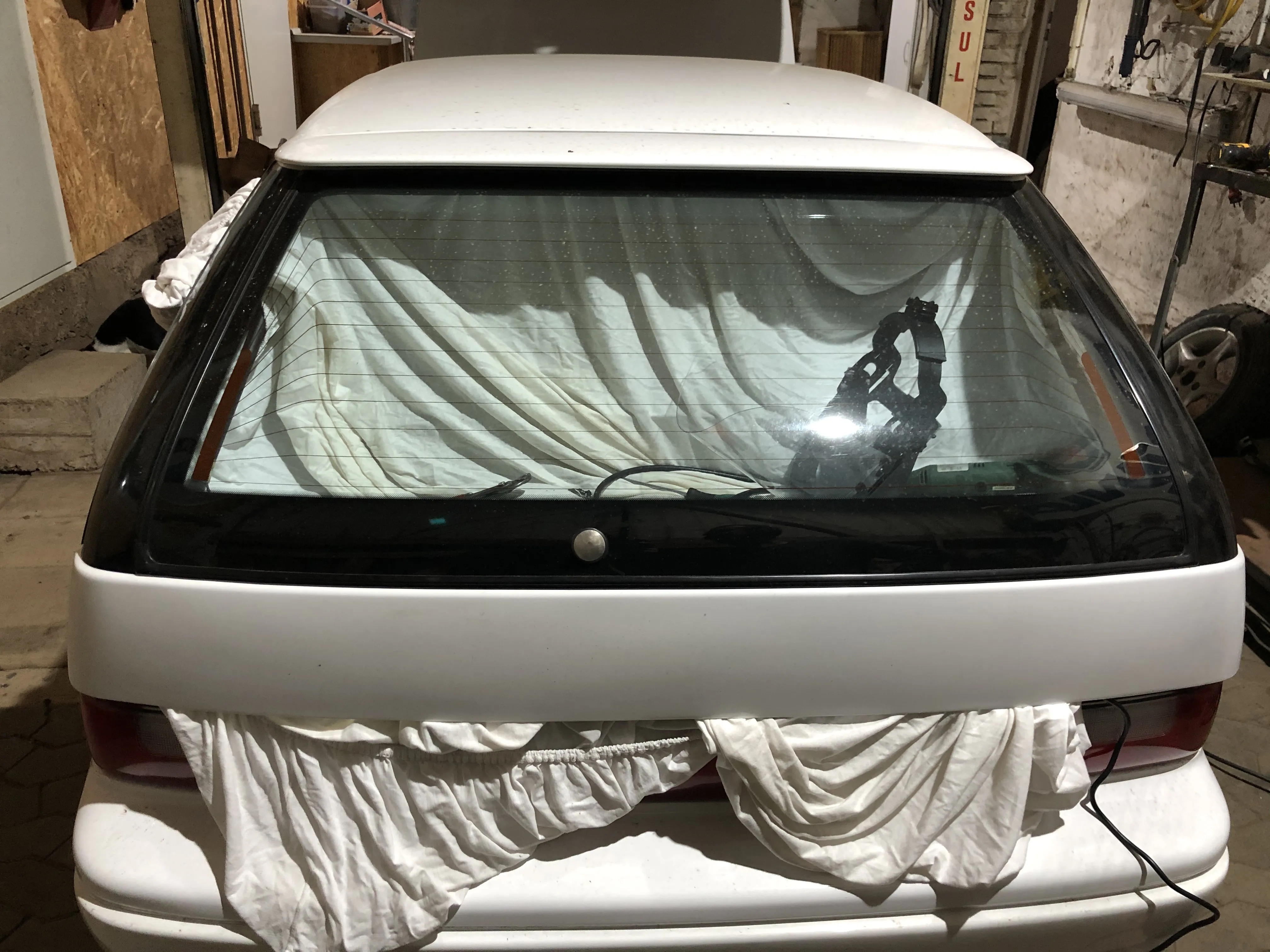

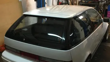

• Das Wochenende habe ich endlich wieder genutzt um am Auto etwas zu machen.
    Die Woche über waren ein paar Teile beim Lackierer,die ich wieder angebaut habe.
  • Wo du hinten schon alles ab hattest hättest du auch gleich eine Anhängerkupplung installieren können..! :D
    Spaß beiseite - ich sollte nicht von mir auf andere schließen - sehr sehr schick. Schönes Projekt!
  • ... warm hast du nicht gleiche Stoßstangen montiert? Vorne Typ1, hinten Typ2.
    Ansonsten nettes Projekt.
    Gruß 92er-GTI
    ich finde die Typ 1 vorne irgendwie besser und die Stoßstange hatte ich noch neu liegen. Die Typ 2 ist leider beschädigt, aber vielleicht lasse ich die auch nochmal lackieren und baue es dann wieder um

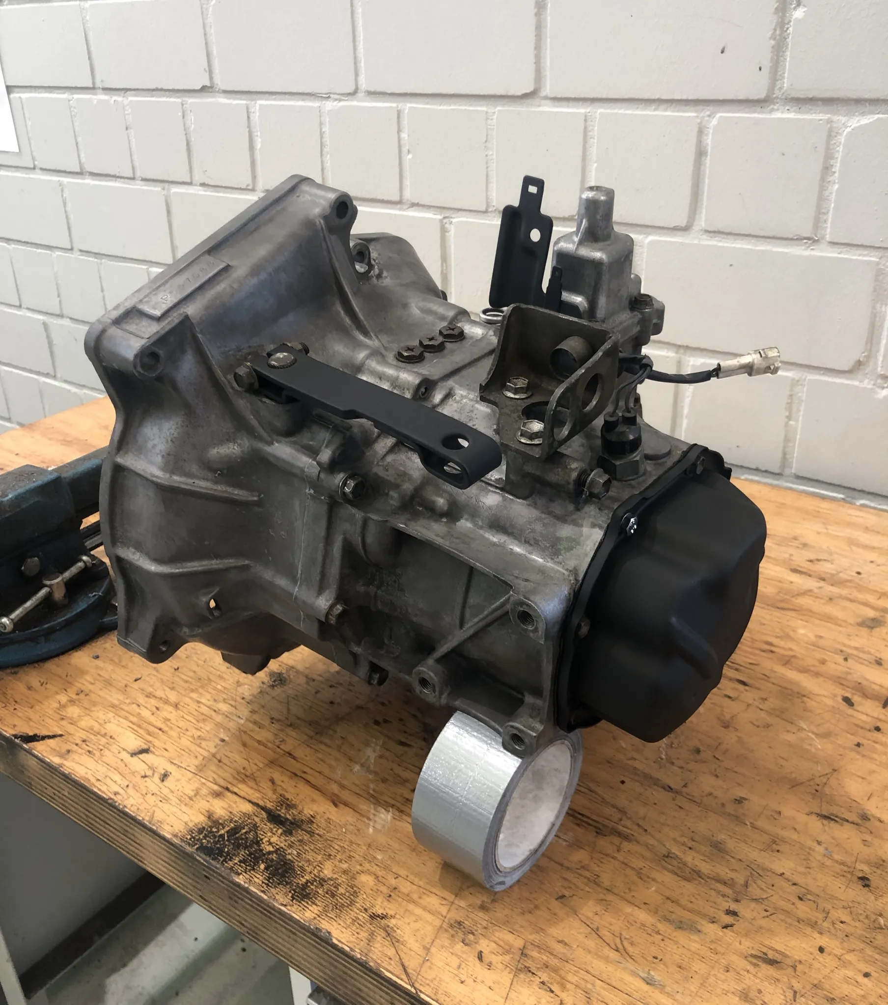

  • Es ist ja auch wieder etwas Zeit vergangen und es wurde wieder fleißig geschraubt.
    Das Getriebe musste raus!
    Es war überall undicht und die Kupplung war auch platt.
    Also Getriebe zerlegen und abdichten!

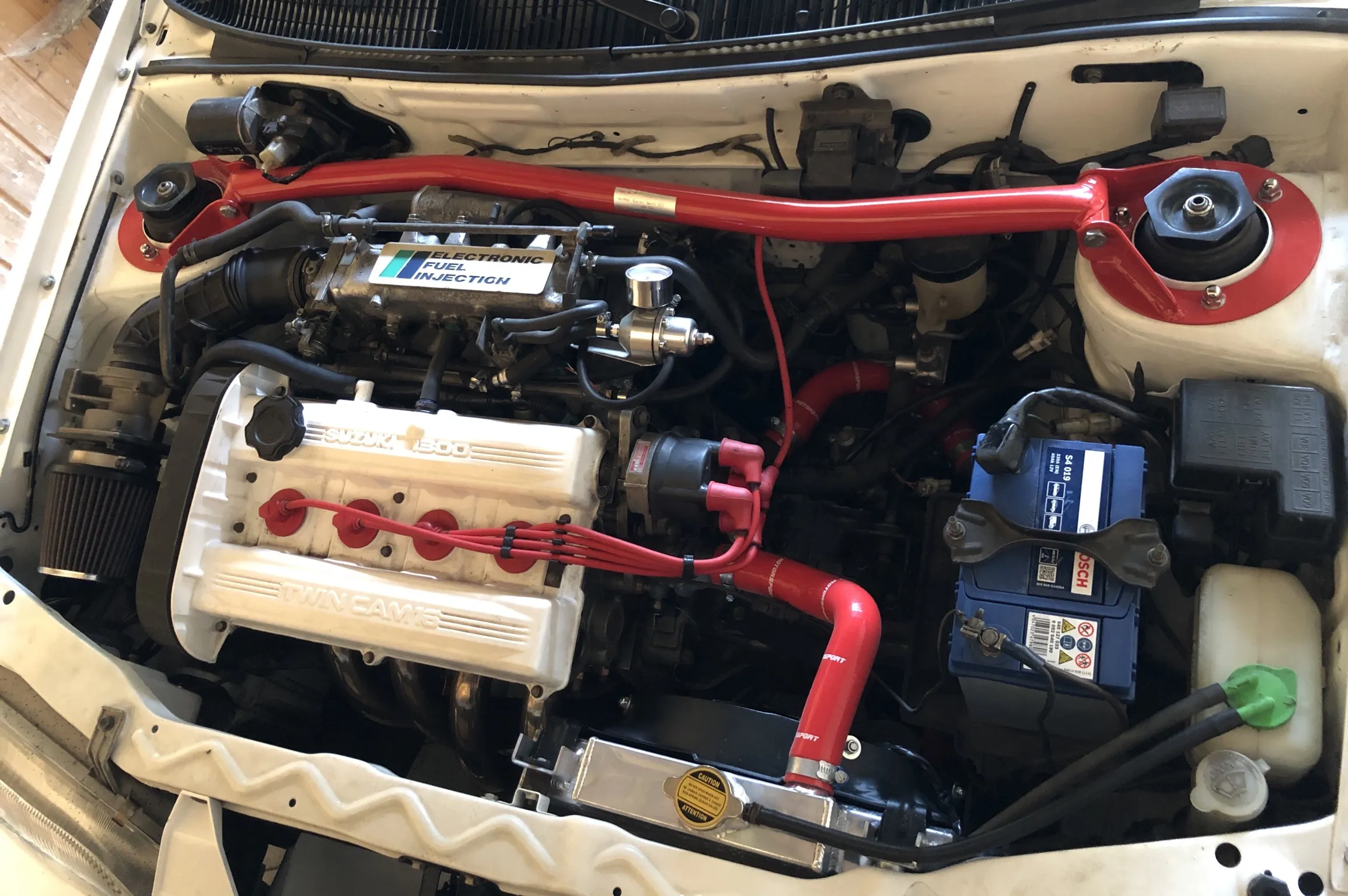

  • Ein Update was in den letzten Wochen passiert ist .
    Ich hatte 1 Woche Urlaub und damit viel Zeit für den Swift.
    -Erstmal wieder Getriebe und Kupplung einbauen.

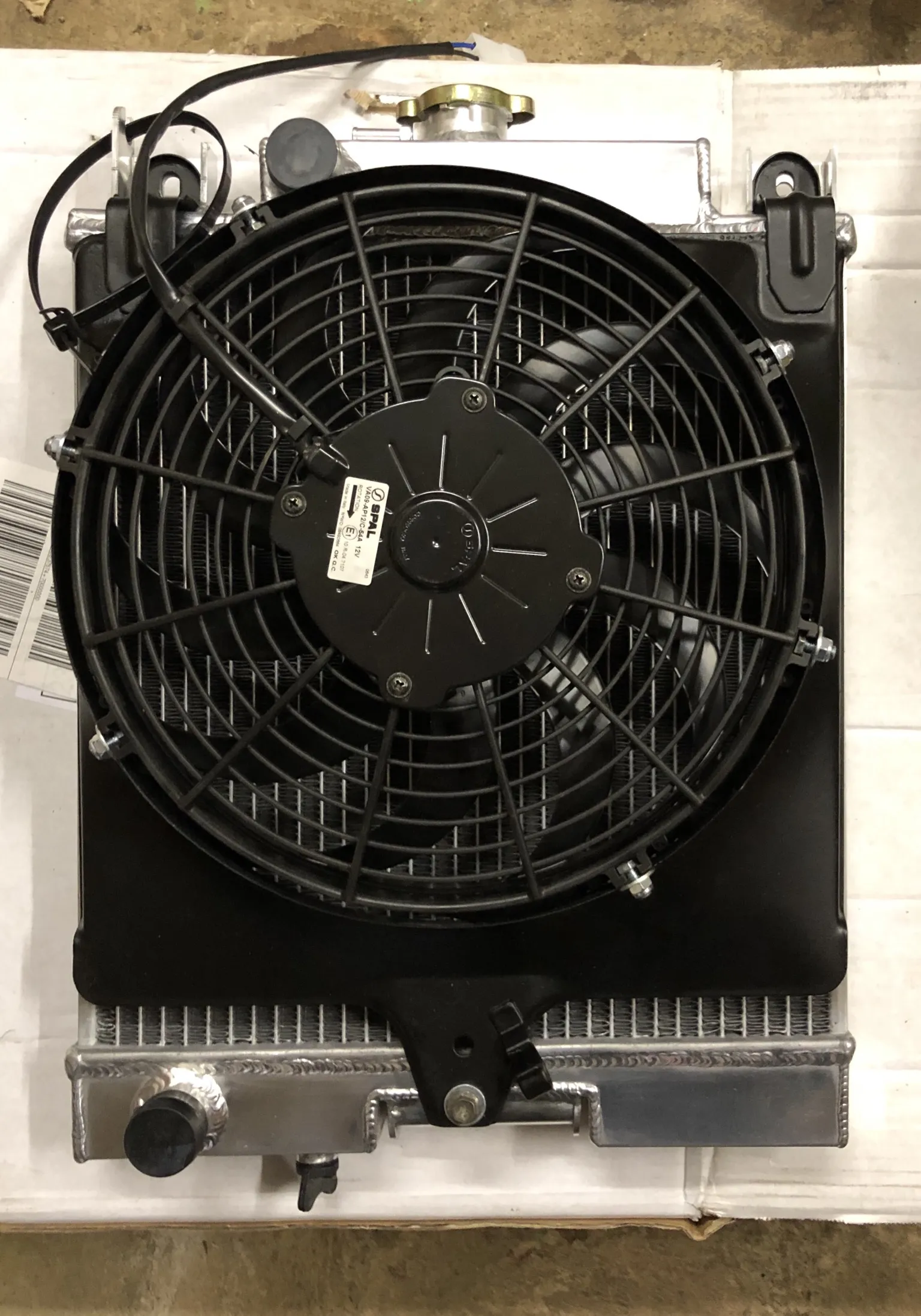

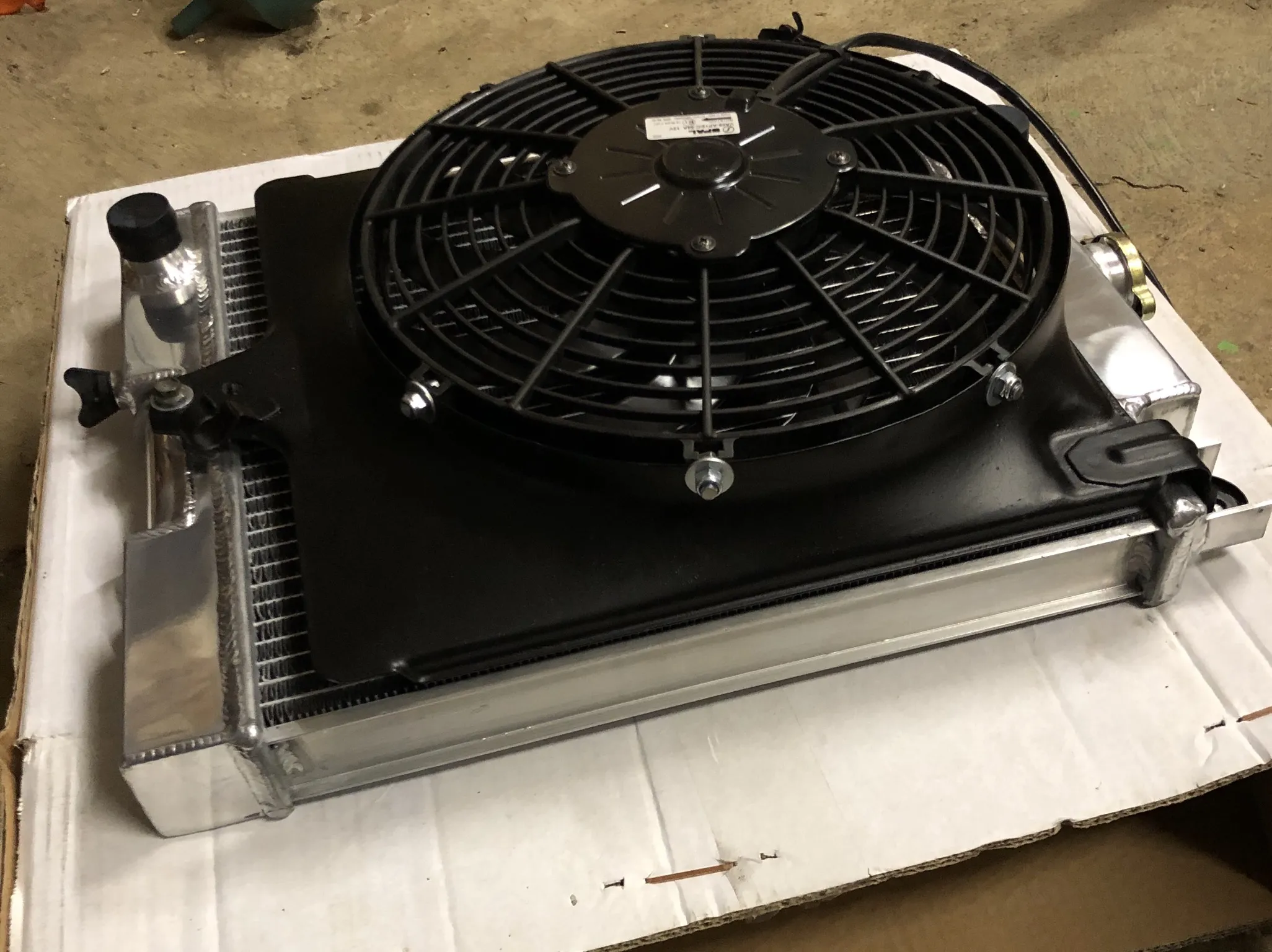

    -Nun war der Alukühler dran. Dafür baute ich das originale Lüfterblech so um das ein Lüfter von Spal verbaut werden konnte.
    -In Verbindung mit dem neuen Kühler wurden auch gleich die neuen Silikon Kühlwasserschläuche verbaut .
    -Zum Abschluss des Urlaubs wurde natürlich noch der Zahnriemen inkl. Spannrolle und Wasserpumpe erneuert.
    Der letzte Wechsel war nicht bekannt und die Wasserpumpe war eh leicht feucht.In diesem Zuge habe ich auch die feingewuchtete Riemenscheibe angebaut und den Riemen für die Lima und Wapu erneuert.
  • gefällt mir gut. Was hast du an dem Lüfterblech geändert, damit der neue Lüfter passt? Wie hoch war der Kostenaufwand für den Kühlerumbau?
    Gruß Bruce
    Schön das es dir gefällt.
    An sich habe ich nur die 3 streben abgesägt wo der Lüftermotor angeschraubt ist. Und der Rest ergibt sich .

  • Sach ma, stößt die ansaugbrücke nicht an die Domstrebe..? Das sieht auf dem Bild echt so aus.... Wenn das immer so knapp ist werd ich mir da was einfallen lassen. Genau so in der Art wie mit dem runden Luftfilterkasten... ??
