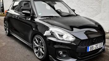

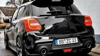

Hey Zusammen,
Als kurze Vorstellung zu meiner Person.
Ich heiße Andreas, bin 33 Jahre jung/alt und komme aus dem Umkreis Stuttgart am Rande zum Schwarzwald.
Gelernter KFZ Mechaniker auf Toyota. Mittlerweile allerdings Versuchs Mechaniker in der Entwicklung.
Der kleine Swift ist seit dem 13.12.19 mein neuer Dayli und wird dann irgendwann an meine Freundin weitergegeben.
Kleinigkeiten sind schon passiert und auch verteilt in andren Beiträgen zu sehen.
Als kurze Spec Liste:
K-Sport Gewindefahrwerk
TEC GT6 Evo anthrazit 8x18 et45
Hankook Ventus V12 215 35 18
Pipercross Plattenfilter
Blinker Birnen von Orange auf chrom bedampft getauscht
Embleme hinten entfernt
Emblem vorne schwarz glanz foliert
Maxton Heckspoileransatz
Geplant wäre noch eine offene Ansaugung, größere Endrohrblenden, red smoked Rücklichter, grau gesmoked nebelschlussleuchte und so Kleinzeug. ?
Noch mehr Bilder sind auch auf Insta zu finden unter: ZC33S.SWIFT

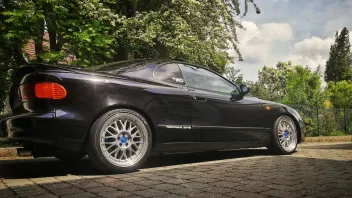

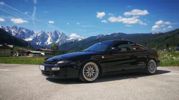

Mein Zweitwagen ist hier zu finden... Falls wer interesse hat:
Toyota Celica T18 2.0 GTi
Ja das ist mein Projekt fürs schöne Wetter.
90er Toyota Celica T18 GTi
2.0 16v Sauger 156PS
Momentan ist es eine Mischung aus dem Murks des Vorbrsitzers beseitigen, Instandhaltung, viel Kosmetik und das umbauen in eine Optik die mir zusagt. ?
Aber ich bin auf gutem Wege denke ich...
Für dieses Jahr steht noch an... Heckklappe ersteren und neu lackieren ( Bohrlöcher von nem anderen Spoiler), Heckstoßstange lackieren (Risse unterm Klarlack) und Motorhaube (Steinschläge).
Dann einmal ne Große Warnung und TÜV mit H-Zulassung. Evtl noch ein 200 Zellen Kat.
Im letzten Jahr habe ich Stoßstange vorne ersetzt und lackiert, Kotflügel rechts erstetzt und lackiert, Seitenwand rechts lackiert und den ganzen Wagen aufbereiten lassen inkl Dellen drücken.

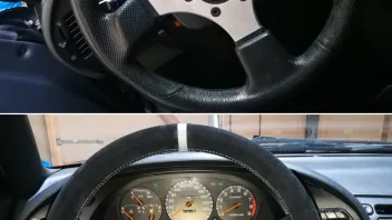

Lenkrad auf ein geschüsseltes getauscht, Schaltknauf und Schaltsack getauscht, Dachhimmel und Anbauteile schwarz gefärbt, Räder getauscht mit distanzscheiben, komplette Agasanlage ab Kat mit Roar Endschalldämpfer. Und ja natürlich das krumm und schief eingebaute Gewindefahrwerk richtig eingebaut und eingestellt.
Gekauft hab ich den Wagen im Februar 2019, da stand er auf Borbet T in 9x16 (die überall gestriffen haben) jetzt sind es 7,5x17 BBS Lemans design. Dazu verbaut ein härteverstellbares K-Sport Gewindefahrwerk.
Die Bilder sind von Alt nach neu sortiert und wer mehr will. Ihr findet das auf Insta unter : celica_st182
Viel Spaß damit.

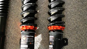

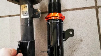

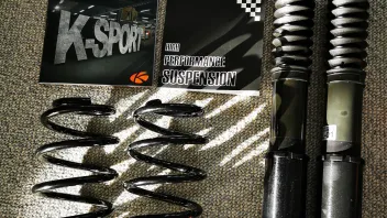

Moin zusammen, jetzt kurz vor dem Saisonstart wollte ich euch mal schnell informieren das
K - Sport das Steet Gewindefahrwerk auch bald mit TÜV anbieten wird.
Ich habe es seit ca 3 Wochen verbaut und am 20.3 bin ich dort Vorort um alle Daten aufzunehmen um ein korrektes Gutachten zu erstellen.
Es ist in 36 Stufen härteverstellbar und durch die Möglichkeit die Stoßdämpfer in der Länge zu verstellen ist es auch in tiefer Einstellung gut fahrbar. Denn man fährt nicht auf den Begrenzern herum.
Sturz lässt sich auf der Vorderachse über ein Langloch bis hin zu - 3Grad
Zum testen hab ich die tiefest Einstellung gewählt die auch noch eine gewisse Restfedervorspannung hat. Da kam ich auf eine ca. Bodenfreiheit von 4cm.
Momentan fahre ich in der Tiefe an der ich zur Unterfahrabdeckung zwischen 8-9cm habe aber leider nicht exakt gemessen. Entgültige Tiefe bzw Höhe wird am 20.3 bestimmt.
Aktuell ist es vom Aufbau so das es mit einstellbaren koppelstangen verbaut werden muss, ob das später so kommt oder noch eine andere Montagevariante kommt für die orginal Koppelstangen kann ich derzeit nicht sagen.
Aber mein Fazit bisher. Mit dem Fahrwerk fühlt sich der Swift sehr erwachsen an, kein gewackel und kein geschauckel mehr aber nicht so hart das es einem die Bandscheiben raus haut. Ich bin wirklich begeistert.
Ich halte euch aber da gerne auf dem laufenden wenn es erwünscht ist.
Grüße Andreas
PS.: zur härte mit den 18" kann ich noch nichts sagen. Die habe ich nur Probegesteckt um die Freihändigkeit zu testen (8x18 et45 und 0,5grad Sturz vorne kein Problem
