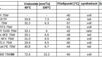

  • Vor dem Getriebeölwechsel stehend, habe ich mir mal die Mühe gemacht gängige und tlw. im Forum schon genannte Öle zu vergleichen und hier zur Diskussion zu stellen.
    Die Grundannahme dahinter war, dass die Schaltbarkeit von der Fähigkeit des Synchronrings das Öl zu verdrängen abhängt. Dem müsste eine möglichst niedrige Viskosität gerecht werden. Ausgerechnet zu unserer ECStar-Werksfüllung habe ich keine Angaben finden können, jedoch ist der Fließpunkt am oberen Ende der Skala schon auffällig. Innerhalb der 75W-Klasse tanzt nur das von Fuchs etwas aus der Reihe und der Rest liegt nah beieinander. Bei der Angabe zu voll- oder teilsynthetisch muss man vorsichtig sein, da die Hersteller das nicht immer so explizit nennen.
    Wer weitere Angaben oder Erfahrungen zu einem Öl hat, bitte alle weiteren Modifikationen dazu nennen (Additiv, Alubushings, Drehmomentstütze etc.).
