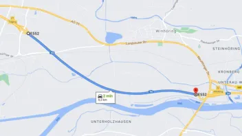

    Samstag, alles geschlossen und bescheidenes Wetter. Das ruft nach der längst überfälligen 100 - 200 km/h Messung mit den Autos.
    Messung: 80 km/h im 3. Gang, dann voll beschleunigen auf 200 km/h
    selbe Strecke, je 4 Messungen (2x hoch und 2x runter) (Strecke im Anhang)
    Ein Fahrer, Benzinmenge in etwa gleich, Außentemperatur ca. 8 °C
    Messung mit Speed Logic
    Die Zeiten sind der Mittelwert aus den vier Messungen

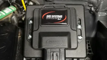

  • Hallo,
    hatte ja den Durchzug unserer Autos gemessen.
    Da ich neugierig war, habe ich mir für den Suzuki die Tuningsbox von DTE Systems bestellt. Die PowerControl (ohne X).
    Auf die App Steuerung kann ich verzichten.
    War recht skeptisch, was so eine Box wirklich bringt.
    Ich habe mich für DTS Systems entschieden, da sie fast als einzige ein TÜV Teilegutachten mitliefern.
    Heute eingebaut. Die Box wird am Saugdrucksensor, Ladedrucksensor und Nockenwellensensor angeschlossen (dazwischen geschaltet).
    Es sind schon mal gute, passgenaue Stecker verbaut. Für den Saugdrucksensor hinter dem Luftfilter braucht man eigentlich ein Gelenk mehr im Arm. Die anderen beiden sind gut zugänglich.
    Es gibt zwei Konfigurationen Sport und Dynamik. Habe die Box auf Sport (Standardeinstellung) gelassen.
    Nach dem Anschließen eine kleine Runde gedreht, schon mal keine Fehlermeldung.
    Alle Kabel fixiert und die Box verschraubt. Dann ging es zur Probefahrt, knapp 150 km abgespult.
    In allen Geschwindigkeitsbereichen kein ruckeln und hoppala man spürt was.
    Das musste mir die Box aber erst mal beweisen. Es gibt ja überall tolle Leistungsdiagramme, aber ich wollte Zeiten sehen.
    Also auf die Autobahn und die 100 - 200 km/h Messung nachstellen.
    Selbes Auto, selber Fahrer, selbe Strecke, selbe Messmethode, etc.
    Die 100 - 200 km/h Zeit liegt jetzt auf dem Niveau von unserem Mini Cooper S.
    Vorher ca. 30 bis 31 Sekunden, mit der Box 24 bis 25 Sekunden. Bin angenehm überrascht.
    Anfang April, geht es zum TÜV. Dann lasse ich mir auch die Box eintragen.
    Bin schon gespannt was der TÜV zu der Box, meiner InoxCar MSD und ESD ABE und den "Smoked" Rückleuchten mit E-Prüfzeichen sagt.
    Meine Felgen, Federn und Spurplatten sind ja eingetragen.
    Schönen Gruß
