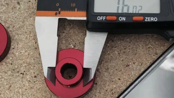

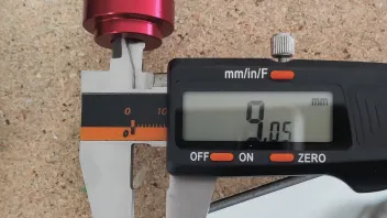

...darf ich fragen,
hat die hülse bei den 8,9 noch deutlich spiel?ich vermute das es ein 8,5er gewinde ist bei den bolzen?
wenn das jemand beantworten könnte, werd ich mal die ersten drehversuche starten ende der woche und dann in ca. 10 tagen (nach dem urlaub) saubere drehen und hier posten.wer dann welche will (momentan nur innenraum) kann sich gern melden. preislich mach ich das ganz einfach, materialkosten + obolus für werkzeugnutzung und zeit (sicher günstiger wie japan und zoll)
Da es nicht wirklich ein 8,5er Gewinde gibt , sonder eher 8er Gewinde , dennoch war ich der Meinung das unten ein Zapfen (für die Positionierung des schaltgestänge) war und drauf das 8er Gewinde
Würde dann eher auf 9mm Bohrung gehen als zu klein

...ich werd's mal probieren die nächsten tage.
interessante skizze herr Brotbesten dank Nico_SSS
... wie fluchtet es bei den 2 hundertstel?
Das mit dem 2 Hundertstel ging gut rein , denke das ein glattes Maß genauso gut ist , da die originalen aus Gummi sind und viel mehr spiel zulassen

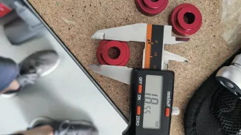

Hier noch die Maße von denen im Motorraum. (Sind 3 Buchen!)

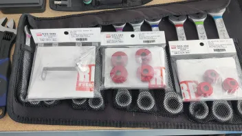

Ich habe letzten Sommer mir die Alu Buchsen von R's Racing bestellt und eingebaut. Kann sie nur empfehlen 😇👍🏻
Habe jeweils Maße genommen von den im Innenraum unter dem Schaltgestänge und vom Mechanismus am am Getriebe.
Die angehängten Bilder sind von den Buchsen im Innenraum

Habe mir die Alu Buchsen von R's Racing aus Japan bestellt.
Waren schnell verbaut
Der Unterschied ist deutlich spürbar, die Gänge gehen leichter zu schalten, vorallem unter sportlicher Fahrweise. Es fühlt sich nicht mehr so "matschig" an sonder präzise in den Endlagen
Kann die Buchsen nur empfehlen 😎
