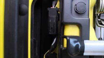

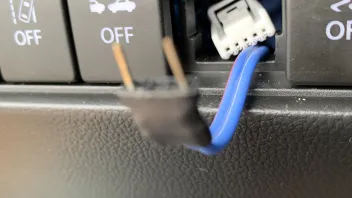

Nur Mal zur Info, im neuen Huydai Kona kann man die Start-Stop Automatik komplett deaktivieren.
Funktioniert ganz legal über den Bordcomputer.
Aber das überbrücken des Steckers werde ich mal in Betracht ziehen.

Benutze bitte Mal die Suche. Das mit dem Überbrücken des Steckers hatte wir woanders schon. Es ist ein Taster! Und Überbrücken kommt einem Dauerdruck auf den Taster gleich .....
Hab die Idee auch schon wieder verworfen.??
