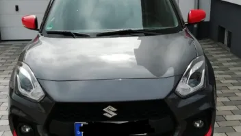

Die Folierung löst sich an den Rändern der Spiegelkappen. Haben wohl zuviel Spannung. Geht vielleicht wenn man um die Kante foliert. Weiß jemand wie man die Kappen am besten ab bekommt?
Meine Holde kam gerade vom Folierer.
Das Bild ist nicht gerade super, aber für den ersten Eindruck reicht es wohl.
