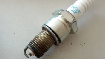

  • So, mein Auto ist echt eine Überraschung ^^
    Hab jetzt Neue Zündkerzen drin, die 1 Jahr alten, sehen ziemlich verrust aus. Vielleicht ist das auch Normal?
    Der Kraftstofffilter, der jetzt Aktuell drin ist, ist ein Universalfilter. Den SW10 Kraftstofffilter habe ich bestellt. Kommt am Dienstag, dann wird nochmal ausgetauscht.
    Danach bin ich über Autobahn gebrettert mit 140-150 km/h und dann wieder zurück das selbe Spiel. War so ca. 45 Minuten insgesamt.
    Tanken werde ich nächste Woche, nachdem der Filter ausgetauscht wurde. Werde aber auch nicht mehr bei der "Freien Tankstelle" tanken.
    Auto läuft wieder ohne Probleme, bis jetzt.
    Hab noch Foto gemacht:
