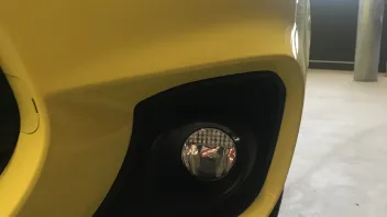

Hi! Jemand nen Tip oder ne Anleitung wie ich am einfachsten an den nebler komme zwecks Austausch?
Hatte gelbe Lampen eingebaut links da kommt man gut dran rechts der Bescheiden.

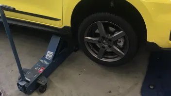

Hab das von unten auf der Hebebühne gemacht.
Man kann auch den Stoßfänger abmachen und dann kommt man von der Seite dran aber das wollte ich nicht machen da er eh auf der Hebebühne war.
Habe die vordere Stoßstange abgeschraubt. Schrauben befinden sich oben und unten, gut sichtbar und im Radkasten oben.
