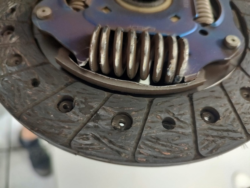

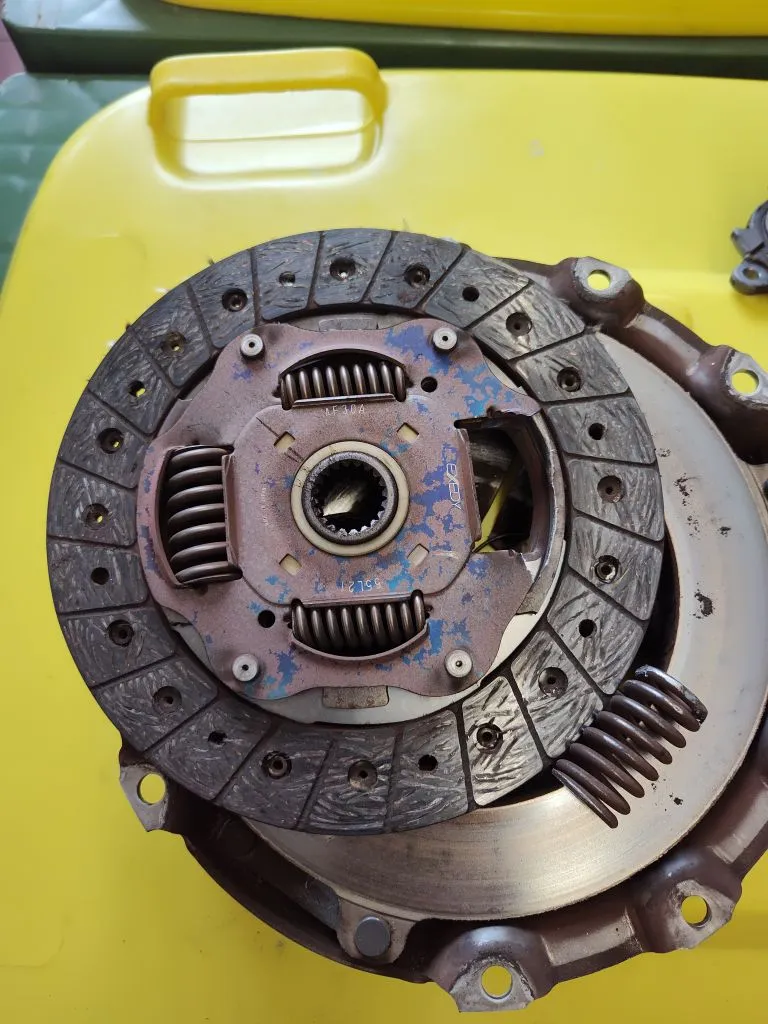

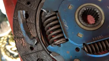

Hallo,
wie lange war die Kupplung drin, war das noch die erste?Das Bild kennt man von anderen Mitgliedern, das die Halterung der Spannfeder gebrochen ist (Exedi?) aber warum wurde das Getriebeöl beim Kupplungswechsel erneuert ?
Ich denke es war die erste, ja. Fahre das Auto seit 2020 / 70.000 km
Wieso das gewechselt wurde weiß ich nicht, habe es im Dezember wechseln lassen weil ich vorbeugen wollte...Vielleicht weil die mit der Sonde rein geschaut haben?
Das mit der Sonde macht Sinn. Haben die irgend welchen Verschleiss gesehen?

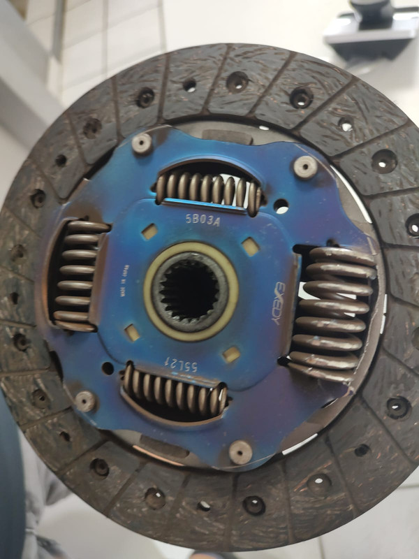

Im Bild kann man leider nicht indentifizieren, ob es sich um eine Exedy-Kupplung handelt. -
Ja, mir wurde am Telefon gesagt, dass die Kupplungsscheibe Fransen wirft und danach wurde besprochen, die Kupplung neu zu machen. Es ist diese Schrott-Exedy Kupplung verbaut gewesen, gleicher Rotz wie schon bei einigen anderen hier...Wenn man genauer hinschaut, sieht man den Schriftzug auch (da wo die Feder fehlt)
