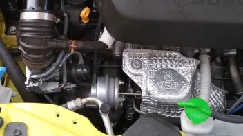

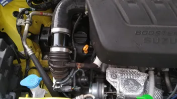

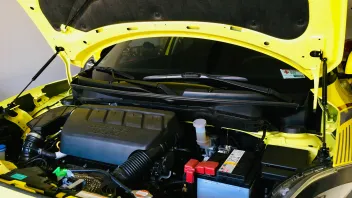

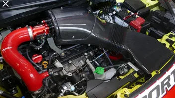

    Zum Blow-off. Wenn ich das richtig gesehen habe, hat der SSS 2018 bereits ein integriertes Blow-off verbaut, was vor dem Turbo wieder in den Ansaugtrakt bläßt. Das System ist technich viel sinnvoller als ein externes Blow-off, weil dies den Luftmassen-Sensor nicht verwiert ( Luft geht beim externen BO verlohren und Motor weis nicht wo hin :D ).

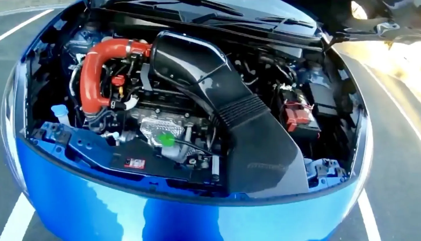

    Interessant finde ich aber das Ansaugrohr durch eine wirklichens "Rohr" zu ersetzen, stat diesen Plaste-Schaldämpfer-Kasten. Vieleicht kann man dan den Turbo auch etwas arbeiten höhren. ;) CTC und auch MONSTER, arbeiten an sowas, wie ich gesehen habe.

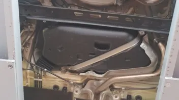

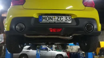

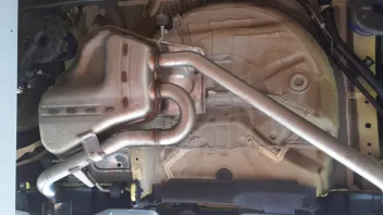

    Hat eigentlich jemand mal ein Bild von "unterm Auto" ? Ich wüsste ganz gern, wie genau der Abgasfluss aktuell geregelt ist. Wenn ich mir auf der Japspeed-Seite die HKS-AGA für den Swift anschaue, bekomme ich das kalte Grauen. Wenn das dem Original-Flow entspricht, bin ich gewillt, die AGA relativ zügig zugunsten eines deutlich geringeren Rückstaus zu tauschen.

    Vielen Dank für die Fotos. Puh, da sieht man erstmal, wie weit weg von "strömungsoptimiert" die original AGA ist. Wobei auch nicht wirklich viel Platz für Optimierung zu sein scheint, der Träger sowie der Tank sind nunmal mitten im Abgasweg platziert. Das könnt auch erklären, wieso die Leistung des Swift oberhalb von 5k Touren doch wieder recht rapide abnimmt, gefühlt zumindest (sieht das auf nem Dyno-Chart ähnlich aus? Würde mich nicht wundern, wenn ja).
