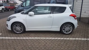

  • Ich würde mir da keinen Kopf drum machen. Ich finde das sieht nicht übertrieben aus. Da soll sich erst mal einer die Mühe machen und das anzweifeln. Wer in solchen Kreisen verkehrt wo kontrolliert wird, wird mit den 205er eher als "Weichei" da stehen.
    Siehe Bilder (An der Hinterachse sind noch 2x10mm Distanzplatten verbaut.)

    Ja für einen Swift wirds reichen. Und wenn man sich normal im Verkehr verhält und keine Leute extra mit seinem Auspuff nervt wirds da auch keine/wenig Probleme geben. Die wollen ja die Poser loswerden. Wer normal da lang fährt fällt nicht ins Schema.
    Problematisch wirds erst wenn die Hälfte der Anwesenden nichtmal die Marke weiß und dann entscheiden soll, was ab Werk so ist und was nicht.

    Hast du deine Ratkästen irgendwie bearbeitet, etwas weiter ausgestellt?
    Gerade bei den < ET40 in 17" oder < ET45 in 18" steht sehr oft in den Gutachten das man an der Achse 1 manchmal auch an Achse 2, kommt auf die Breite der Felge an, die Radkasten ausstellen muss.
    Schaut sehr gut aus, deine Felge aber auch der rote Schriftzug auf der Fahrzeug Seite gefällt mir!

  • Vom Tüv süd aus Stokach abgenommen aber sollte eigentlich gar kein problem sein da 205/40 r17 den gleichen Umfang wie 195/45r17 haben und es eigentlich die ideal Größe für 6.5×17 ist ;)
