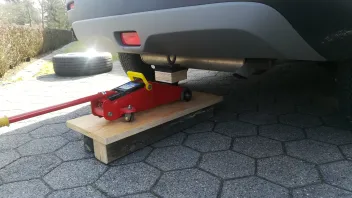

  • Wenn Du einen Rangierwagenheber mit ausreichender Hubhöhe hast, kannst Du den Vitara hinten unter der Abschleppöse anheben und beide Räder in einem Rutsch ab- und wieder anmontieren. Dazu eine etwa 10 x 10 cm große, mindestens 2 cm starke Multiplex- oder Siebdruckplatte auf die Wagenheberkrone legen und darauf dann noch ein Stück Förderbandgummi o.ä. Später dennoch die Abschleppöse - welche übrigens von Suzuki ausdrücklich als Rangierwagenheberansatzpunkt ausgewiesen ist - mit klarem Schutzwachs übersprühen (z.B. Presto Multiwax). Wenn Dein Rangierwagenheber nicht hoch genug ausfährt, um den Vitara anzuheben (große Bodenfreiheit!), dann lege zwei Kanthölzer zu je etwa 10 x 10 x 70 cm mit etwas Abstand nebeneinander und lege eine passende, starke Platte auf, obendrauf dann den Wagenheber stellen.
