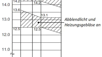

    Hier ist mal ein Diagramm vom Swift, an dem du den Sollwertbereich sehen kannst.
    Zu beachten ist allerdings, daß die Angaben sich auf eine Motordrehzahl von 2000 u/min berufen.
