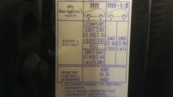

    Ständig nervt mich die Fehleranzeige im Display. Lt. Aussage der Werkstatt, ist werkseitig der Druck vorn 2,5 und hinten 2,2 eingestellt.
    Das Auto wiegt ca. 900 kg, da kann man doch nicht mit 2,5 bar fahren, das hoppelt ja bei jeder Querfuge fürchterlich. Solch harte Reifen habe ich in über 40 Jahren nie gefahren. Wie kann man das abstellen, bzw. korrigieren? Wenn das nicht aufhört, schmeiße ich die Sensoren raus. Sorry, aber ich fahre bei einem solch kleinen Auto nicht 2,5 bar, das bedeutet, dass die Reifen nur innen abfahren, weil sie wie ein Ballon aufgeblasen sind und zudem nur ca. 40% der gesamten Lauffläche auf der Straße aufliegt. Das ist doch ein Schwachsinn, der nur einem hilft, dem Reifenhändler.
    Weiß jemand, ob man die RDKS-Drücke im System mit dem Werkstatt-Computer am OBD einstellen kann?
  • Stellen Sie im Bordcomputer das TPMS auf COMFORT ein.
    Dann können Sie die Reifen auf 230 kPA oder weniger aufpumpen. Bei meinem 2021 Ignis funktioniert das problemlos.
    Vielen Dank für die Antwort.
    Das habe ich schon gemacht, aber die Fehlermeldung geht nicht weg, auch wenn ich, wie in der Anleitung geschrieben steht, 10 Min. zum Anlernen gefahren bin.
    Habe momentan vorne 2,3 und hinten 2,0 eingepumpt. Ich werde nun mal spasshalber vorn 2,5 und hinten 2,2 wie von Suzuki auf dem B-Säulen-Aufkleber angegeben, einfüllen. Mal schauen was dann passiert.
  • Der höhere Innendruck dient der Verbrauchsminimierung und die Reifen nutzen trotdem recht gleichmäsig ab. Wer es weicher mag- wie Milan-T schon schrieb- auf den Comfort-Modus wechseln. Wie, steht im Handbuch. Bei der geringen Leermasse spielt die Beladung eine überproportionale Rolle und um nicht für zwei Bierkästen oder einen Fondpassagier den Kompressor bemühen zu müssen, ist die Luftdruckvorgabe an der jeweiligen oberen Beladung orientiert (bin momentan überfragt, ob der Ignis 3 einen Lastmodus hat, der S-Cross hat ihn und auch für den Ignis 2 gibt es unterschiedliche Druckvorgaben, da allerdings ohne RDKS-Überwachung).
    Moderat zu hoher Reifendruck ist zwar unkomfortabler aber auch wesentlich ungefährlicher als zu niedriger. Und das Hoppeln liegt hauptsächlich am kurzem Radstand (Länge läuft), dem straffen Fahrwerk (soll ja bei Volllast nicht permanent durchschlagen) und der großen Differenz zwischen Leermasse und zulässiger Gesamtmasse. Da hilft nur ein größeres Auto mit adaptiver (Luft-)Federung...

  • Das habe ich schon gemacht, aber die Fehlermeldung geht nicht weg, auch wenn ich, wie in der Anleitung geschrieben steht, 10 Min. zum Anlernen gefahren bin.
    Das wurde hier schon irgendwo besprochen. Sie müssen die Reifen auf einen hohen Druck (280 bis 300 kPa) aufpumpen und das Auto fahren, bis die Meldung verschwindet. Stellen Sie dann den richtigen Druck ein.
    Ich habe es persönlich ausprobiert.
