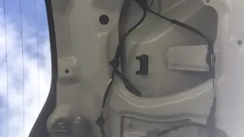

Habe noch ein paar Bilder gefunden.
Gruß Uwe
Hallo weeezle, die Abdeckung von der Kofferraumklappe ist von innen geschraubt. Muss die Innenverkleidung demontiert werden, dann sieht man die Muttern.
Gruß Uwe
