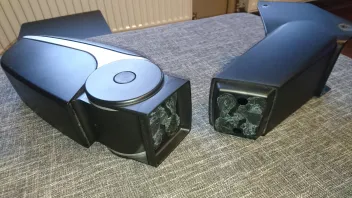

  • So.....meine Original Armlehne von Suzuki hat heute letztendlich den Geist aufgegeben. Wie man sieht hat die Klebestelle nachgegeben und das Plastik zwischen den beiden runden Aussparungen ist gebrochen. Versuche es mal mit Expoxy-Kleber und eventuell 2 schrauben zu reparieren. So wie es aussieht ist es eine Sollbruchstelle, da es genau dort verklebt wurde wo die Belastung am größten ist. :rolleyes:
  • Die Hitze hat bestimmt auch dazu beigetragen.
    Nach unten verstellbar war sie ja nicht, nur nach oben oder?
