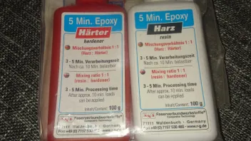

    Für meinen Swift Sport NZ benötige ich eine neue Zigarettenanzünder Dose. Kann man sowas einzeln nachkaufen bzw hat jemand vielleicht eine Teilenummer für dieses Teil?
    Beim Ausbau des Zigarettenanzünders sind mir leider die beiden Haltenasen abgebrochen, so dass die Dose nun keinen Halt mehr findet. Meisterleistung meinerseits....

  • Dickflüssigen Sek Kleber + Aktivator Dose ... eine seite kleber andere Aktivator dann zusammen fertig
    Epoxy ala uhu endfest ist bei den temperaturen grad eher schlecht ... außer du heizt die karre ordentlich auf und lässt ihn auch für 12h so warm ;) und bei zu viel härter wird das wieder brüchig.
    alternativ ginge auch ein guter Kunststoffkleber ... da gibts einiges
    Heißkleber geht auch der muss allerding richtig heiß sein ... und es gibt auch unterschiedliche stifte ... ich habe einen schwarzen Heißkleber von Steinel der ist so gut wie gar nicht abzubekommen.
